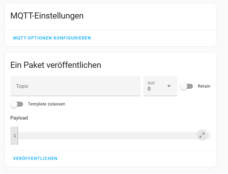

Wenn du in Home Assistant MQTT konfiguriert hast kannst auch da direkt ein MQTT-publish absetzen
Vielen Dank. Ich habe schon beides probiert, nur funktioniert es nicht.

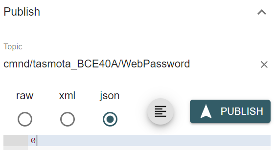

So wie ich es verstanden habe, ist der Befehl zum Zurücksetzen des Passworts wie vor, jedoch mit einer 0:
Befehl: cmnd/Gaszaehler/WebPassword 0
Ausgabe: RESULT = {“Command”:“Unknown”}
Einloggen kann ich mich dann auch nicht auf der Webseite des Tasmotas.
bei mir funktioniert es. Richtiges topic verwendet?
Ja, jetzt hat es geklappt. Topic war richtig, die 0 habe ich nur direkt hinter den Befehl geschrieben. Das kann dann auch nicht klappen.
Also, vielen Dank. Ihr habt mich gerettet. Klasse!
