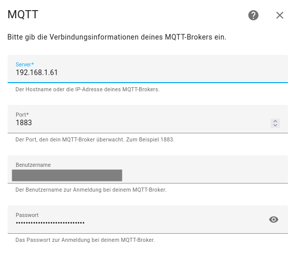

Habe folgendes Problem, gestern meine IP Adresse am Router geändert um von fremdem WLAN einen VPN aufzubauen. Mein Stromzähler von Strommesser, ESP mit Tasmota also auch zurückgesetzt und ins WLAn neu eingebunden.
So schön so gut. Das allbekannte Problem mit meinem MQTT Passwort……
Also probiert dem user ein neues Passwort zu geben. Klappt. Jetzt also in MQTT Integration, neu konfigurieren, den User mit neuem Passwort einzugeben. Schlägt fehl…
In mosquito kann ich außer in logins nicht angeben oder?
Jedenfalls nimmt er auch keine Logins Änderung.
Hat vielleicht jemand ne Idee??
Weiterhin läuft noch zigbee2mqtt
Macht es Sinn nochmal die MQTT Geschichte zu deinstallieren und erneut zu installieren und konfigurieren??
Danke für Eure Hilfe!
Lg Jupp
Welches “altbekannte Problem”? :thinking: Nur weil Du irgendwo irgendwelche IPs geändert hast ändert sich doch nicht der Username und das Passwort von/für dem/den MQTT Broker unter HA?
Für den MQTT Broker legst Du - wenn Du nach der MQTT Broker vorgehst - einen extra Benutzer unter HA für den MQTT Broker an. Diesen Benutzernamen und dessen PW gibst Du dann auch in der Konfiguration bei der HA MQTT Broker Integration ein.
Wenn Du bei dem bestehenden HA User für MQTT das PW geändert hast und das geänderte PW dann in der HA MQTT Broker Intergration bei der Konfiguration eingibst
dann funktioniert das nicht? Hm - hast Du mal, nachdem Du Du das PW geändert hast, HA neu gebootet/gestartet?
Das wäre ein Versuch, alledings würde ich nicht das HA MQTT Broker Addon neu installieren sondern erst einmal nur die HA MQTT Integration. Auch hier wieder: Nach dem löschen der HA MQTT Integration und vor einer Neuinstallation davon, HA neu booten/starten.
