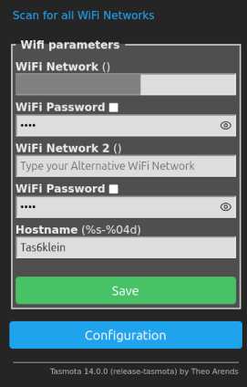

Wenn man nun nicht die gleiche SSID nutzt.. wie bekomme ich die Tasmota wieder in HA rein ?
Ich habe den Steckdosen ds neue WLAN gegeben → läuft.
Muss ich da in HA nochwas anpassen das dieses die Tasmota wieder nimmt oder muss man die Steckdosen neu anlernen ?
Dann benutzt man ein andere WLAN-Verbindung als zuvor. :laughing:
Fein und dieses WLAN befindet sich dann auch in dem gleichen IP-Bereich wie Dein HA Host und nutzt quasi den gleichen Router wie Dein HA Host?
Du merkst vermutlich worauf ich hinaus will: Ohne genauer zu beschreiben was Du da jetzt wo, wie um warum gemacht hast kann man nur raten. :rofl:

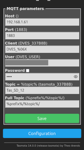

Die Tasmota Steckdose übermittelt die Daten per MQTT an HA und das funktioniert natürlich nur wenn die Steckdose und der HA Host sich im gleichen IP-Bereich befinden (spezielle Routing-Möglichkeiten mal außen vor). Sollte das jetzt ggf. nicht mehr der Fall sein funktioniert die Datenübermittlung der Steckdose an HA natürlich auch nicht mehr.
Damit die Steckdose Daten an den MQTT Broker - der bei Dir ja vermutlich unter HA läuft - senden kann, muss man halt die passenden Daten im Tasmota WebGUI der Steckdose eintragen. Also da
Aber das solltest Du ja auch schon mal gemacht haben und daher dann auch wissen das da dann u.a. die IP eintragen werden muss die Dein HA Host hat. Hier bei mir ist das z.B. die IP 192.168.1.61.
Zur Sicherheit noch einmal: Falls sich die Steckdose jetzt in einem anderen WLAN und einem anderen IP-Bereich befinden sollte, funktioniert das dann natürlich nicht.

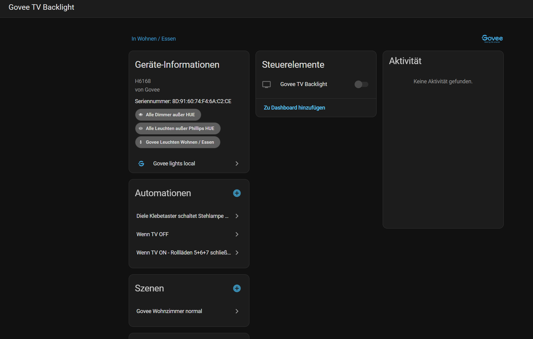

Hier eines der Geräte:
Warum ist das so ?

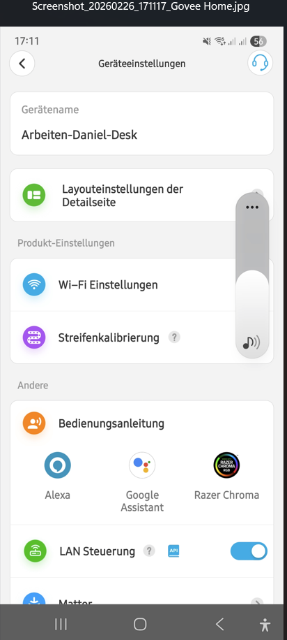

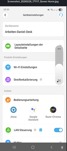

Geh mal bitte in der Handy App auf ein Gerät in die Settings und schau da was bei Lan Control steht.
@Thomassh
Du meinst sicher “Lan Steuerung”
Diese ist in der Govee App aktiviert, nur in HA ist die Leuchte nicht erreichbar
siehe Screenshot aus der Govee App direkt:

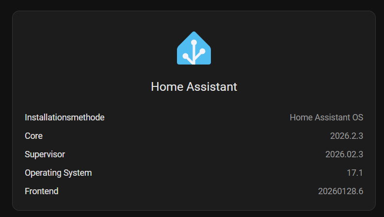

HA ist die aktuellste Version ?

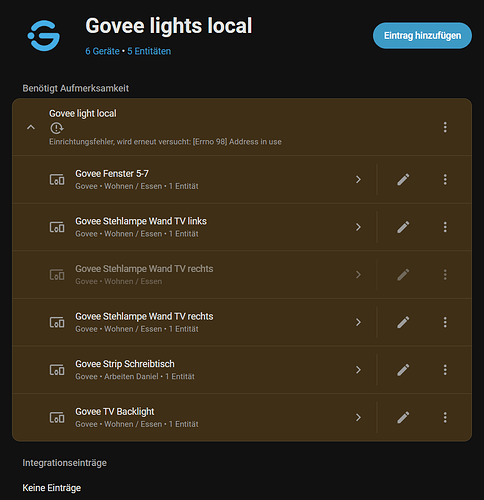

Welche komplette IP hat dein Govee Gerät, welche komplette IP hat dein HA ?
192.168.178.187 Govee im WLAN
http://192.168.178.53:8123) von HA

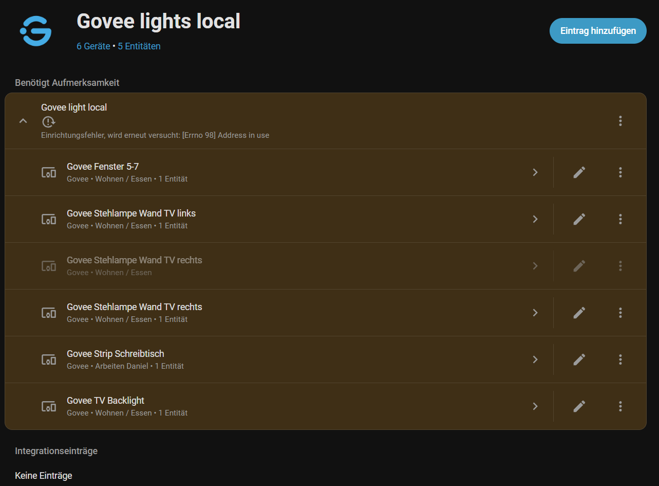

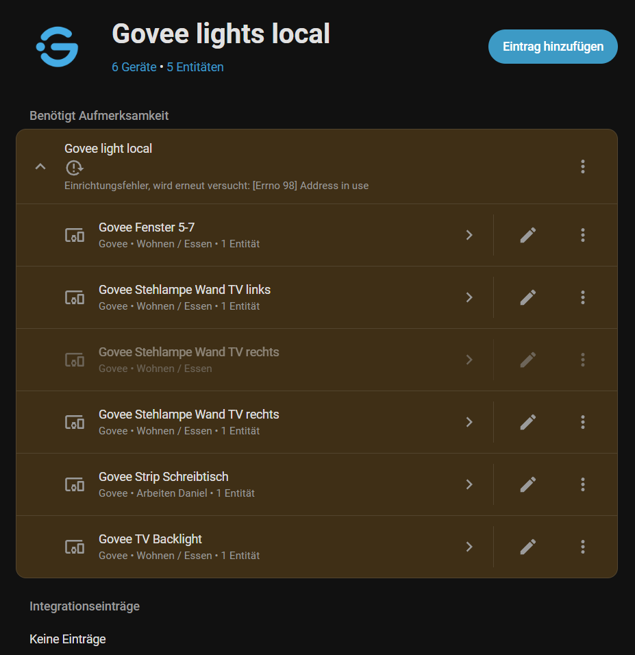

Die Integration weist schonmal draufhin. das da etwas falsch läuft.
Einrichtungsfehler 98 Address in Use.
Da ich die integration selber nicht habe: Was ist hinter dem 3 Punkt Menü an Optionen verborgen
Und IP6 nochmal schauen ob das im Router aktiv ist
