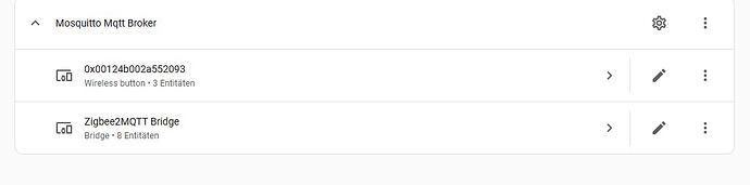

das habe ich getan: Ergebniss:
Refoss mit Tasmota zeigt immernoch:
Verbindung fehlgeschlagen aufgrund von http://192.168…….:1883, rc -5.
IP-Adresse stimmt user und password auch.
