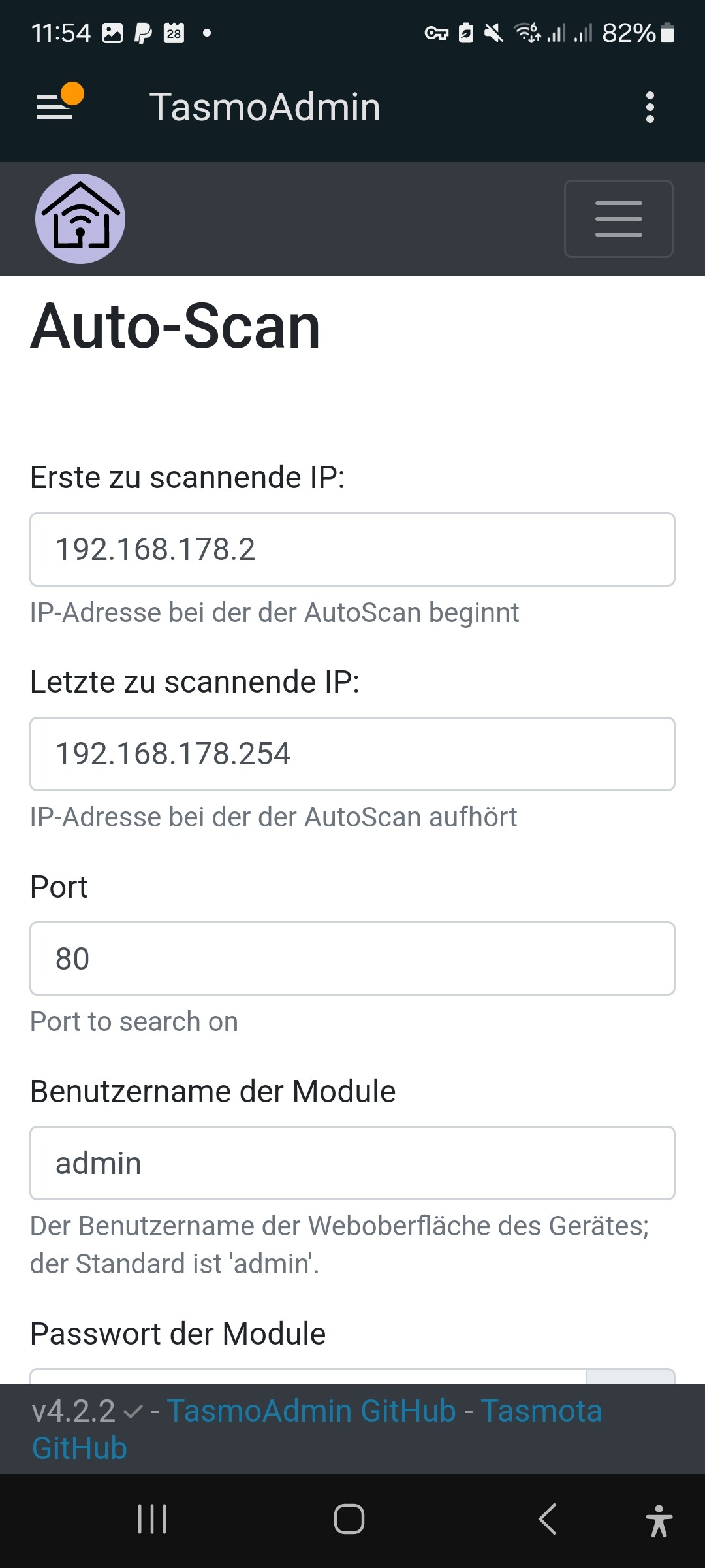

Hatte ich auch, ich musste diese erst in Tasmota Admin suchen und hinzufügen dann ging es
Ich habe nun Tasmota Admin gesucht und dieses gefunden:
TasmoAdmin
Ist es das was du meinst?
Ein gutes Tool um im Vorfeld zu sehen welche Geräte im LAN MQTT nutzen wäre:
Das Tasmota Gerät sollte dann automatisch von der HA Tasmota Integration gefunden und dort angezeigt werden. Voraussetzung dafür ist das bei Tasmota die Option SetOption19 0 gesetzt wurde.
