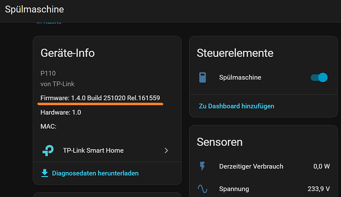

Da kann aber was nicht stimmen. 1.4 ist ja schon länger draußen und meine Steckdosen haben alle schon 1.4 drauf. Und es geht alles wie immer.
Ich hatte nach dem Update auf 1.4.0 auch wieder die Probleme mit der Erreichbarkeit in HA. Aber auch dieses Mal hat es bei mir geholfen in der Tapo App auf dem Handy den Schalter “Kompabilität mit Drittanbietern” aus- und nach kurzer Zeit wieder einzuschalten. Danach (bei manchen hat es etwas länger gedauert) waren alle Steckdosen (ca. 14 Stück P115) wieder erreich- und bedienbar.

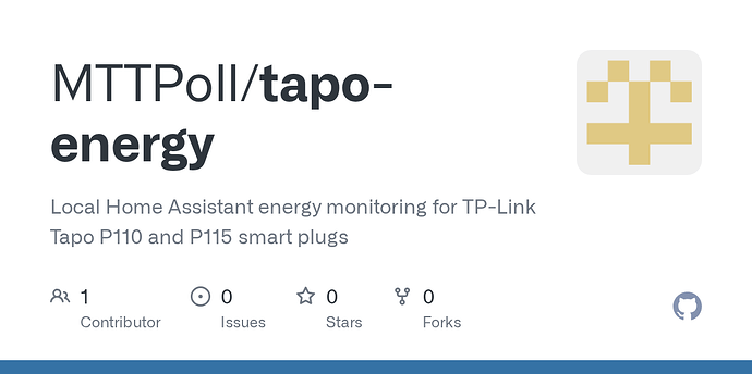

Diese Integration behebt das ständige 403 Problem mit einigen Tapo P115 und P110. KLAP wird jetzt vernünftig genutzt.
