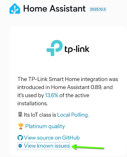

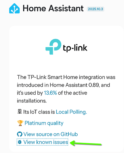

kleiner Tipp fürs nächste mal, wenn du auf der Seite einer Integration in deinem HA bist, kommst du da ganz leicht zu gemeldeten/bekannten Fehlern:
Oft ist da auch schon eine Lösung zu finden, wie in diesem Fall.

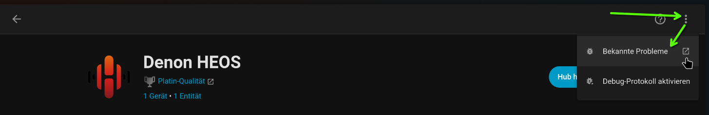

Edit:
Man kommt da sonst auch einfach über die HA Dokumentation der Integration hin:
