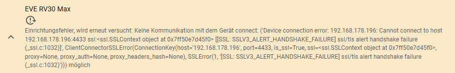

Hast du zufälligerweise innerhalb der Integration diese Fehlermeldung?
Das habe ich seit dem Update aber noch keine Lösung gefunden.
Nein dies Fehlermeldung habe ich nicht.
