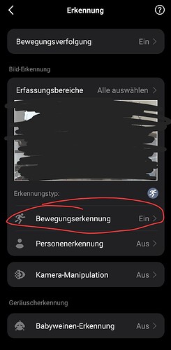

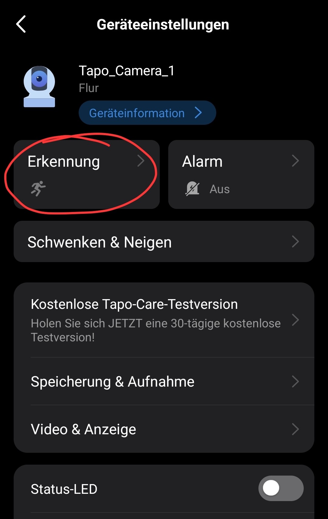

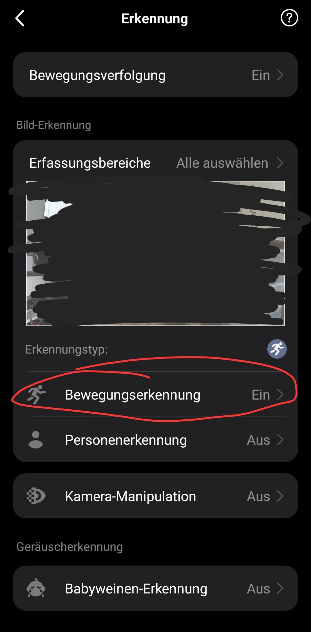

In der Tapo-App ist die Erkennung aber noch da?
Wie meinst du das?
Kannst du mir dagen, wo ich diese Information finden kann?
Ach, das meintest du.

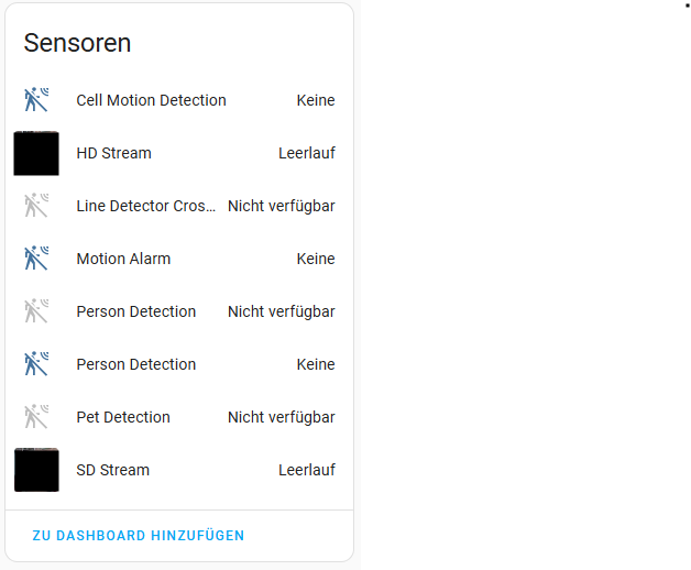

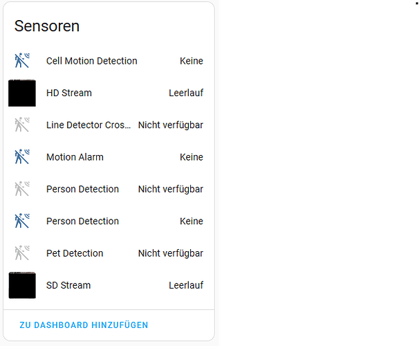

Das ist eingeschaltet! Die Entität um diese Funktion ein- bzw. auszuschalten (auch für die Personen- und Babygeschreierkennung) ist auch noch da.
Der Binäre Sensor (Bewegung) fehlt jedoch!
Da ich unterwegs bin …
HD Stream
Live Ansicht
SD Stream
Mehr Sensoren werden da nicht aufgeführt.
