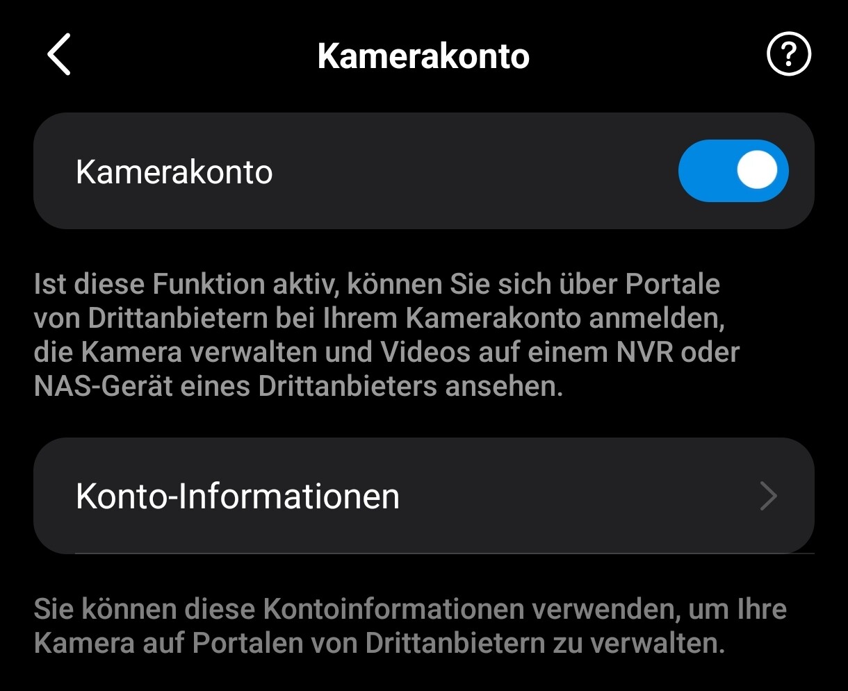

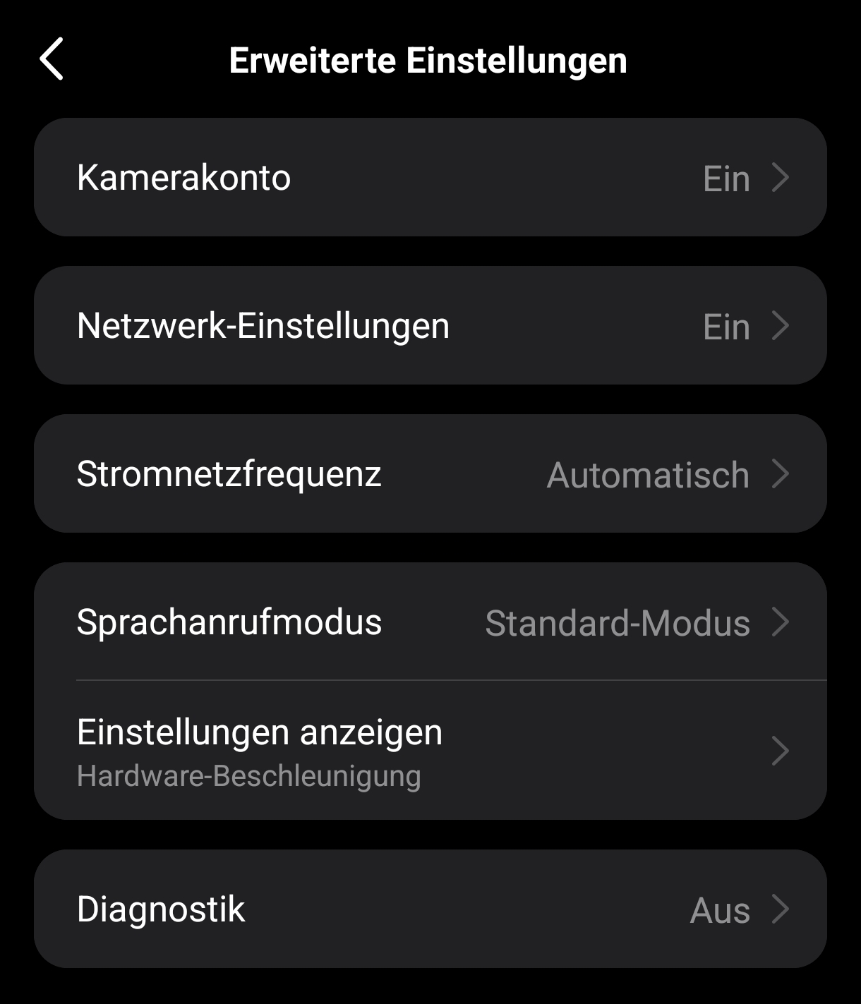

Wichtig ist nur das Kamerakonto, dass man unter Geräteeinstellungen / erweiterte Einstellungen / Kamerakonto erstellen muss. Außerdem muss man in den allgemeinen Einstellungen der Tapo App unter Tapo Labor / Kompatibilität mit Drittanbietern aktivieren.

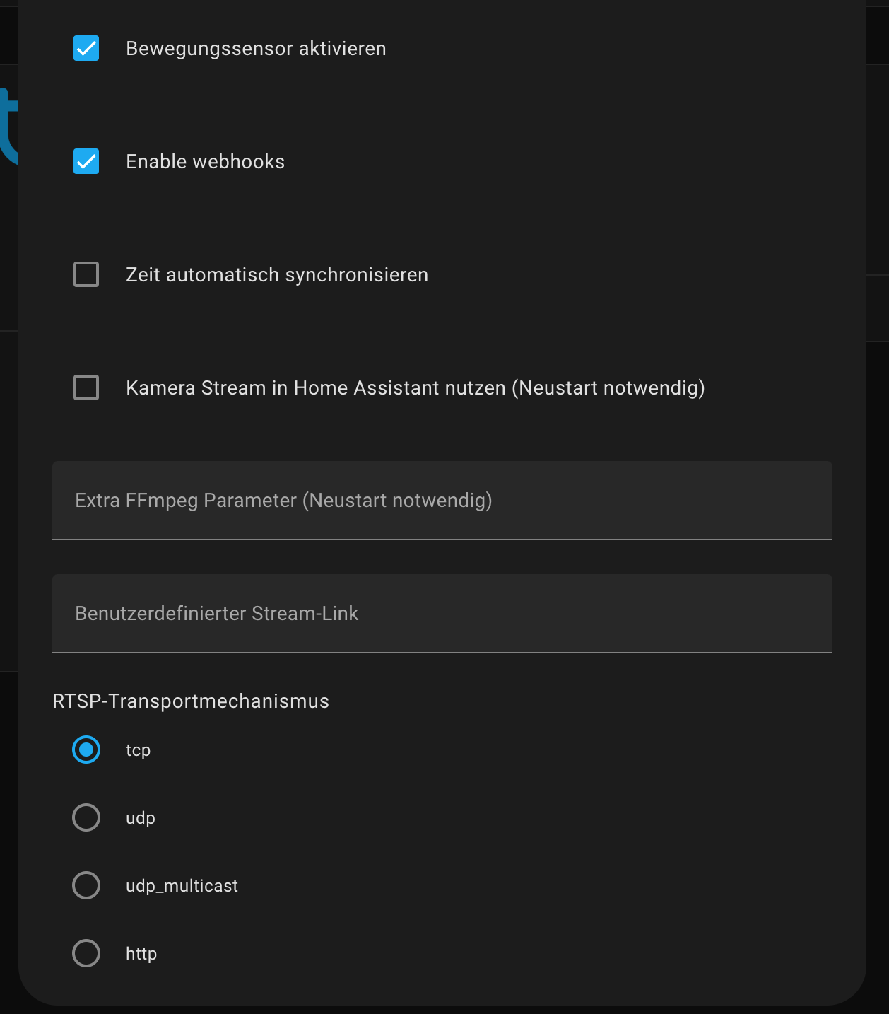

Was ich auch noch nicht verstanden habe, was man als trigger verwenden kann, wenn eine Bewegung erkannt wurde.

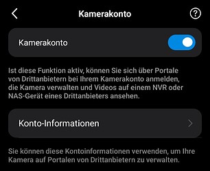

Normalerweise muss man für jede Kamera ein Kamerakonto erstellen, wenn man RTSP/Onvif etc verwenden möchte. So wie hier beschrieben: https://www.tp-link.com/de/support/faq/2680/
So sieht das bei mir bei einer Kamera in der App aus:
Also damit ist nicht das Konto gemeint, um sich in die App ein zu loggen. Zumindest war das damals so, als ich meine Tapo Cams hinzugefügt hatte.
