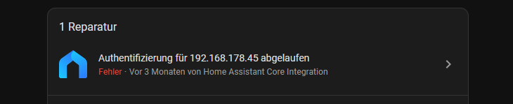

hat dort auch jemand Probleme mit der Tapo C211? Also ich bekomme folgenden Fehler Angezeigt unter Einstellungen im HA:
Also ich habe mir auch ein Video angeschaut wo der User das Cloud Password weglässt. Doch das geht nicht da es Required ist. Achja zur Info ich habe keinen Cloud Account abgeschlossen, da ich meine Aufnahmen nur auf der SD Karte speichern möchte.
Weiß jemand wie man diesen Eintrag für Reparatur weg bekommen kann? Bin über jeden Tip dankbar. So scheint die CAM zu funktionieren im HA, mich stört halt nur der Eintrag über den Fehler. Das ganze ist zwar schon seid 3 Monaten so aber erst jetzt habe ich die Zeit gefunden ummich damit mal zu beschäftigen.

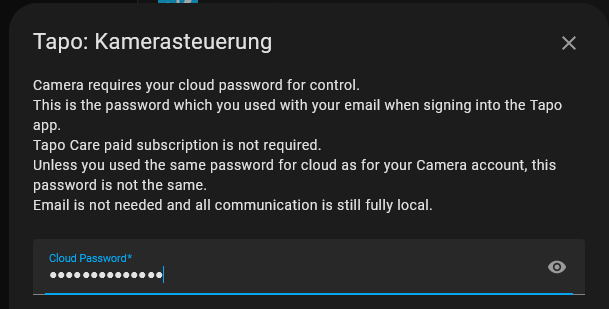

Wenn ich auf den Eintrag klicke bekommme ich folgendes angezeigt:
grafik

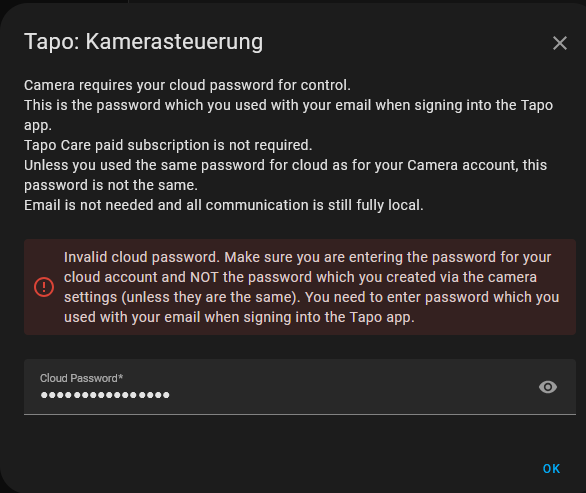

Dort habe ich dann mein Login Password hinterlegt und wenn ich dann aug OK klicke bekomme ich folgendes:
grafik
Fehler beheben bekomme ich nirgendwo angezeigt
Wenn Du beim Passwort keinen Schreibfehler hast,

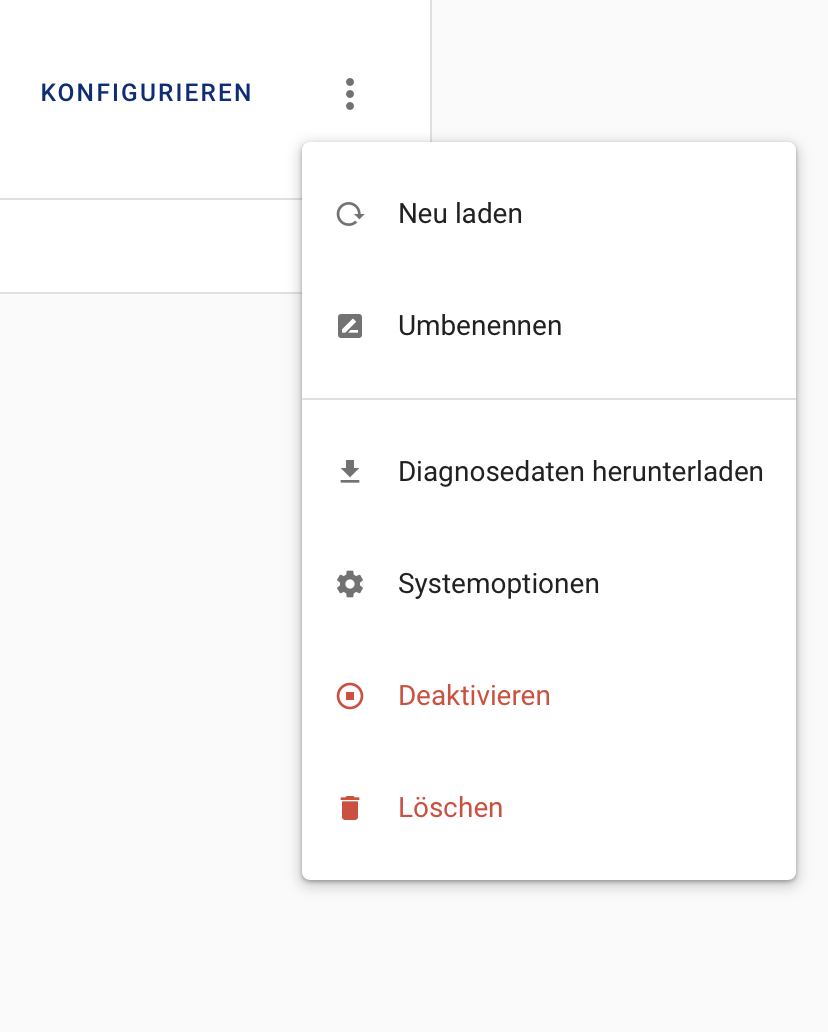

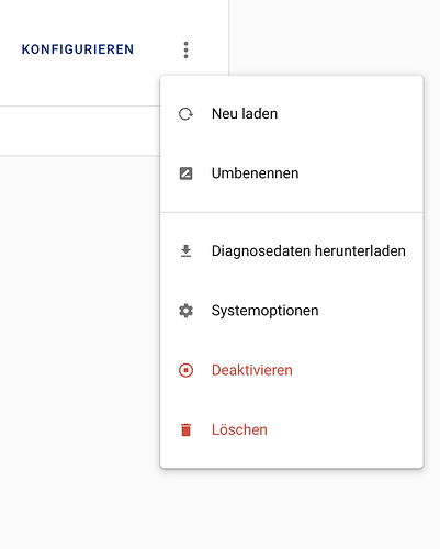

Doch weißt Du wie man die Integration Tapo Camera Control deaktivieren/aktivieren kann?
Einstellungen/Geräte/Tapo und dann hier:
Danke Dir.

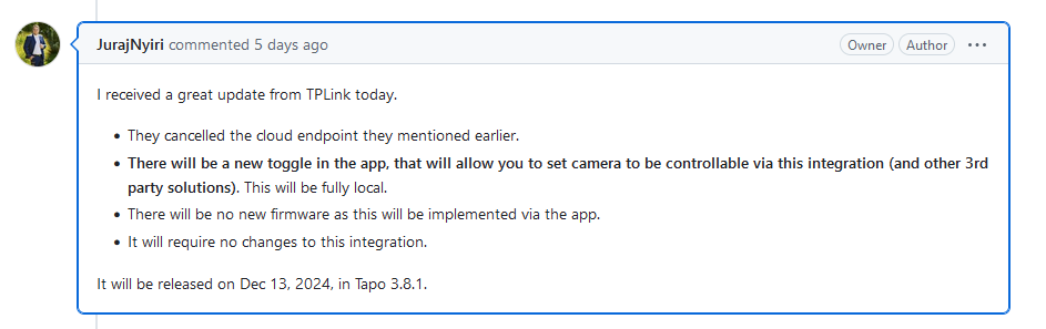

Habe gerade folgendes gefunden:
Schau mal hier
und hier
Schau auch mal hier:
Hallo @harryp
das hoffe ich auch, denn heute plötzlich wird auch kein Bild mehr gezeigt im Dashboard. Dabei stimmt der Streaming Eintrag, denn wenn ich die Daten im VLC eingebe dann sehe ich dort was die Cam gerade anzeigt.
Also mal nun abwarten ob es nach dem 13.12. dann endlich funktioniert.
