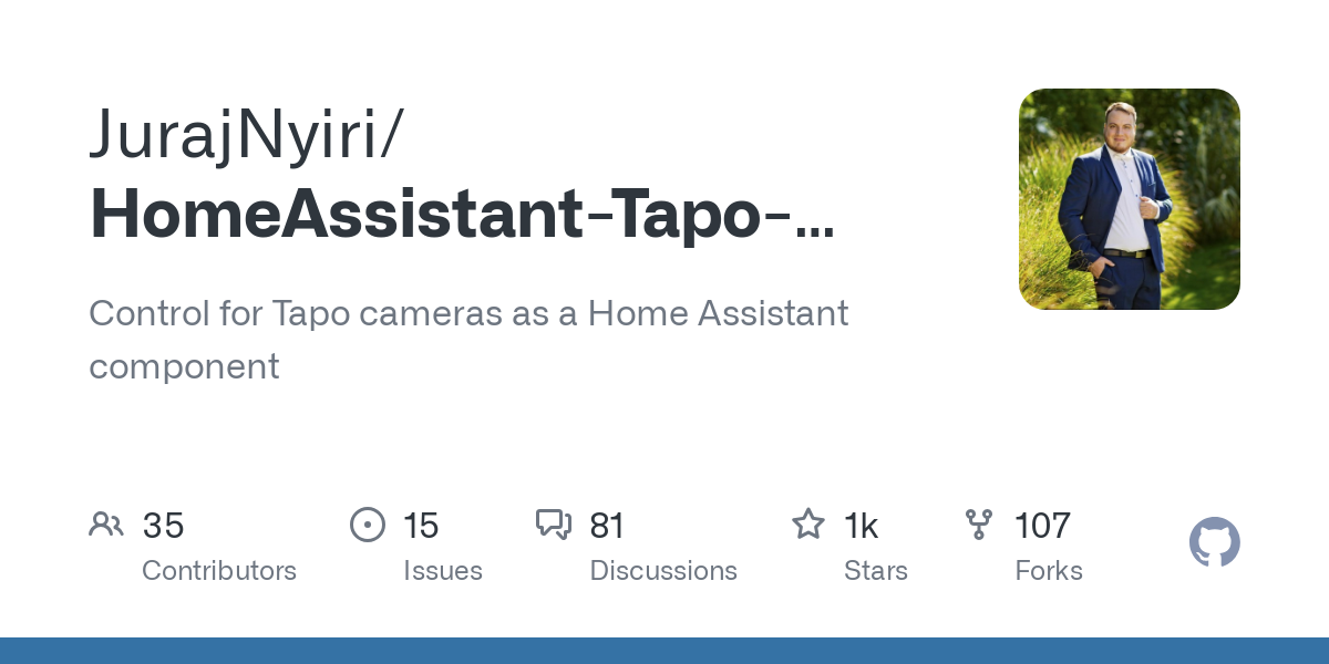

Ich glaube, das war der Thread,
Ansonsten mal auf dem Github, der Integration vorbeischauen, da gibt es auch Erklärungen, über das Problem.
