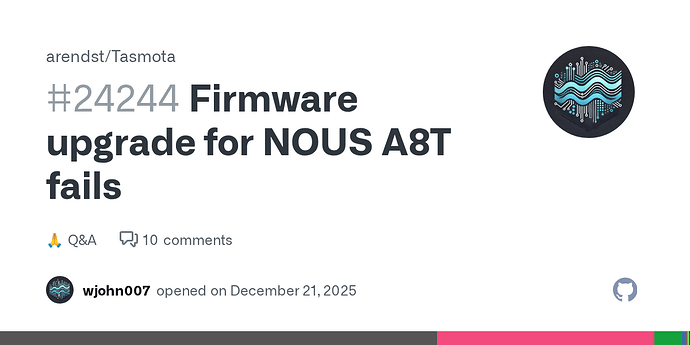

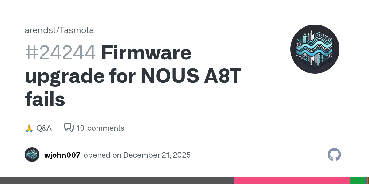

Die Nous Teile mit vorinstallierter Tasmota Version scheinen wohl mit mancher 15.x Tasmota Version “herumzuzicken”. :laughing: Auch wenn das hier jetzt eine Nous A8T ist, aber Du kannst Dir das ja trotzdem mal durchlesen.
