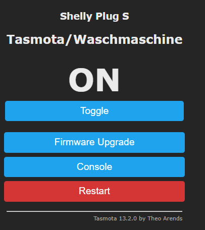

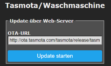

Bild 1 Firmware Update starten
Bild 2 Upgrade starten (Button Firmware Upgrade)
Bild 3 Update fertig
Von 13.1.0 auf 13.2.0 hat keine 2 Minuten gedauert. :+1:
