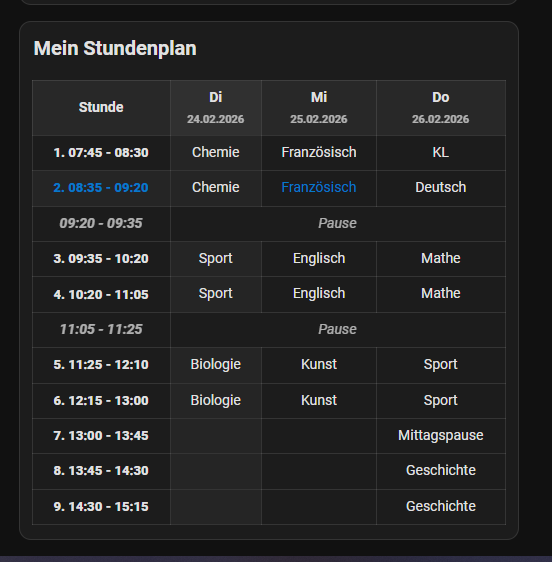

Genau das hat bei deiner Lösung mir gefehlt :slight_smile: Mal sehen, wie sich die Abfrage bei stundenplan24 am Freitag verhält. Also ob dann auch gleich der kommende Montag als 2. Tag angezeigt wird.

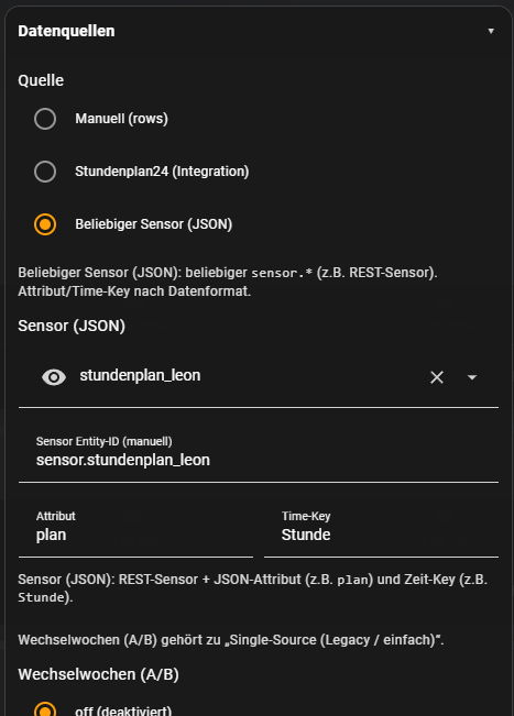

Hi, leider nicht. Vor allem spinnt die Eingabe für den Sensor total rum. Wenn ich in das Feld für den Sensor klicke springt sofort die globale Home Assistant Suche an. Im Feld für Attribut kann ich nicht wirklich was eintragen. Wenn ich einen Buchstaben lösche steht sofort plan in dem Feld.
Vielleicht ist auch mein HA das Problem? Falls du was brauchst, sag Bescheid.

Der Bug in Sensoreingabe ist mir auch schon aufgefallen, ist ein Renderproblem in der UI, dass sich schnell fixen lässt - kommt mit dem nächsten Release.

PS: Ich sehe gerade bei meinem Screenshot, dass bei Ansichten Auswahl “ab heute”+ Vorschau Tage” der falsche Tag gehighlightet wird - Den Fehler behebe ich gerade.
Kurze Info: Das neue Release v3.1.5 ist online – bitte einmal updaten :slightly_smiling_face:
Bugfixes
  • Fix 1: Falscher Highlight-Tag bei „Ab heute (rolling)“ behoben
  • Fix 2: Attribut und Time-Key springen nicht mehr automatisch auf „plan“ bzw. „Stunde“
Sorry für die aktuell noch etwas holprige Karte – ich stecke noch mitten in der Entwicklungsphase.
Ist meine erste eigene Home-Assistant-Card :sweat_smile: LG Fabel
So, jetzt gehts.
Der Bug im Editor Fenster ist immernoch da. Ich hab ein wenig gebraucht, bis ich einen Buchstaben entfern, wieder hinzugefügt und nochmal den “Punk” bei JSON gesetzt habe. Aber gut Ding will weile haben.
