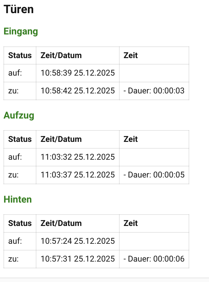

Hallo in die Runde,
Frage: Seit einem Update erscheint in meinem Dashboard bei einer Markdown-Card ein Rahmen in einer Tabelle.
Wie bekomme ich diesen Rahmen komplett weg? Und genau an welcher Stelle platziere ich dann das der Rahmen wegkommt? Ja, Anfänger.
type: markdown
content: >
  ## Türen
  {% if is_state('binary_sensor.tur_haupteinganb', 'on') %}  <font color=red>
  <h3>Eingang</h3> </font>
  {% else %}
  <font color=green> <h3>Eingang</h3> </font>
  {% endif %}
  |Status| Zeit/Datum | Zeit|
  |auf:|{{ states('sensor.haupteingang_last_open') }} | |
  |zu:|{{ states('sensor.haupteingang_last_closed') }} | - Dauer: {{
  states('sensor.haupteingang_dauer')}} |
  {% if is_state('binary_sensor.aufzug', 'on') %}  <font color=red>
  <h3>Aufzug</h3> </font>
  {% else %}
  <font color=green> <h3>Aufzug</h3> </font>
  {% endif %}
  |Status| Zeit/Datum | Zeit |
  |auf:|{{ states('sensor.aufzug_last_open') }} | |
  |zu:|{{ states('sensor.aufzug_last_closed') }} | - Dauer: {{
  states('sensor.aufzug_dauer')}} |
  {% if is_state('binary_sensor.hinten', 'on') %}  <font color=red>
  <h3>Hinten</h3> </font>
  {% else %}
  <font color=green> <h3>Hinten</h3> </font>
  {% endif %}
  |auf:|{{ states('sensor.hinten_last_open') }} | |
  |zu:|{{ states('sensor.hinten_last_closed') }} | - Dauer: {{
  states('sensor.hinten_dauer')}} |
Vielen Dank
Franky

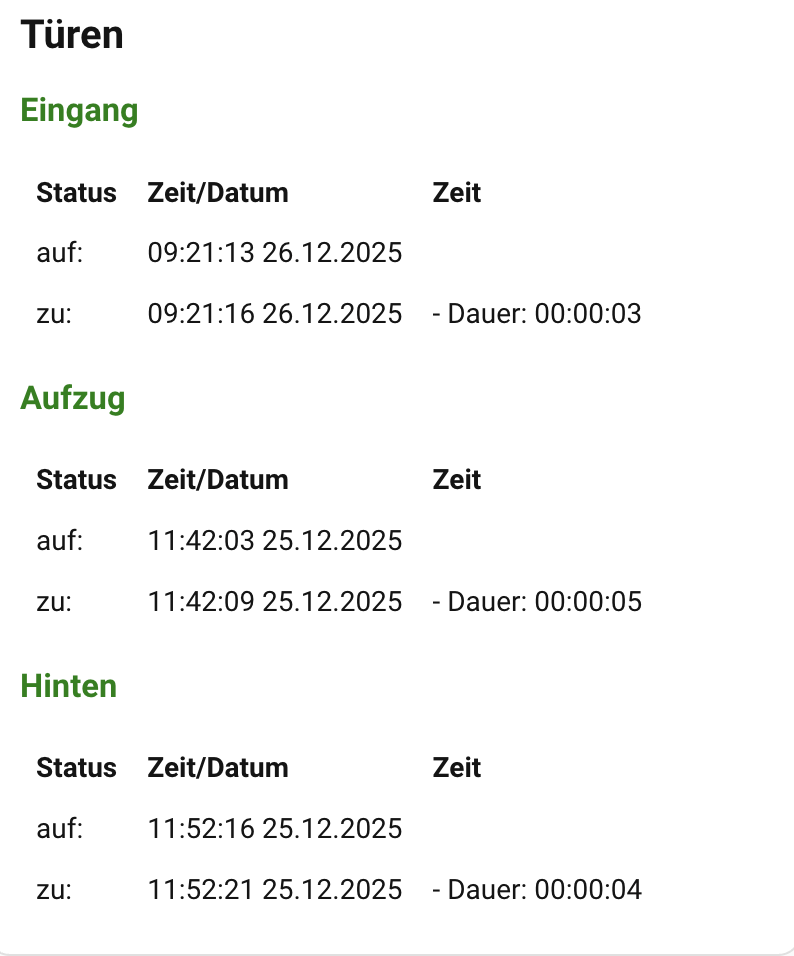

Dankeschön. Auch nachdem ich mir alles nochmals durchgelesen habe, führt es zu keiner Lösung des Problems. Vielleicht mache ich auch was falsch.
Hast du denn z. B. mit Card_mod den border auf 0 gesetzt?
Wie sieht dein neuer Code aus? Ist Card_mod installiert?
Ich bin totaler Anfänger. Ah. Danke für den Tipp.
Ich muss card-mod installieren. Das hab ich natürlich nicht, weil ich zu doof bin :slight_smile:
ES KLAPPT. Das ist die Lösung. Danke danke danke, jetzt ist mein Weihnachten gerettet (naja, schon etwas übertrieben)….
type: markdown
card_mod:
  style: |
    ha-card {
      --markdown-table-border-color: transparent
contend:
