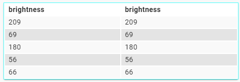

Nicht genau das was du suchst (der Punkt mit Javascript) aber halt ne Tabelle.
Danke, die hatte ich schon gesehen. Soweit ich das verstanden habe, ist die nicht flexibel belegbar. Ich kann mir das nicht für jede Zelle selbst aussuchen, sondern nur pro Reihe oder Spalte.
