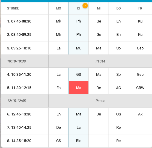

Die Stundenplan Card stellt den Stundenplan als Tabelle (Tage × Stunden) im Dashboard dar.
Der komplette Plan kann direkt im UI erstellt werden – ohne YAML und ohne JSON.
Man kann:
  • Stunden anlegen
  • Pausen einfügen
  • Fächer pro Wochentag eintragen
  • Lehrer und Raum ergänzen
  • einzelne Stunden aufteilen (z. B. Gruppenunterricht / Förderunterricht)
  • Einzelne Zellen und Text individuell anpassen

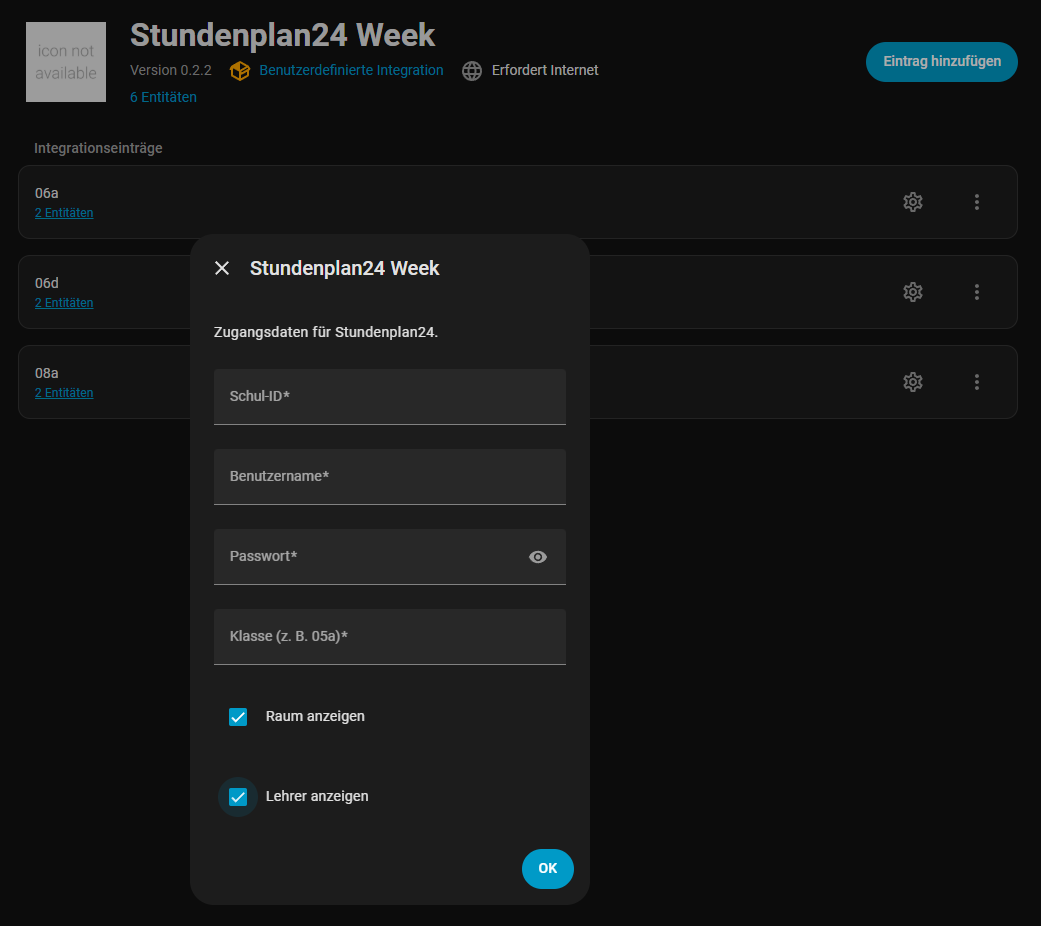

Stundenplan24-Integration (optional)
Dafür muss zusätzlich die Stundenplan-Suite als benutzerdefiniertes Repository installiert werden:
  1. HACS öffnen
  2. oben rechts auf die drei Punkte → Benutzerdefinierte Repositories
  3. Repository hinzufügen:
https://github.com/fabel-smith/stundenplan-suite
Typ: Integration
  1. speichern und installieren
  2. Einstellungen → Geräte & Dienste → Integration hinzufügen → „Stundenplan24 Week“
  3. Eintrag anlegen und anschließend über das Zahnrad konfigurieren
  4. Danach auf das Zahnrad des Eintrages und die Optionen einstellen
Danach kann in der Card bei der Datenquelle Stundenplan24 z. B. eine Klasse wie 05a ausgewählt werden.

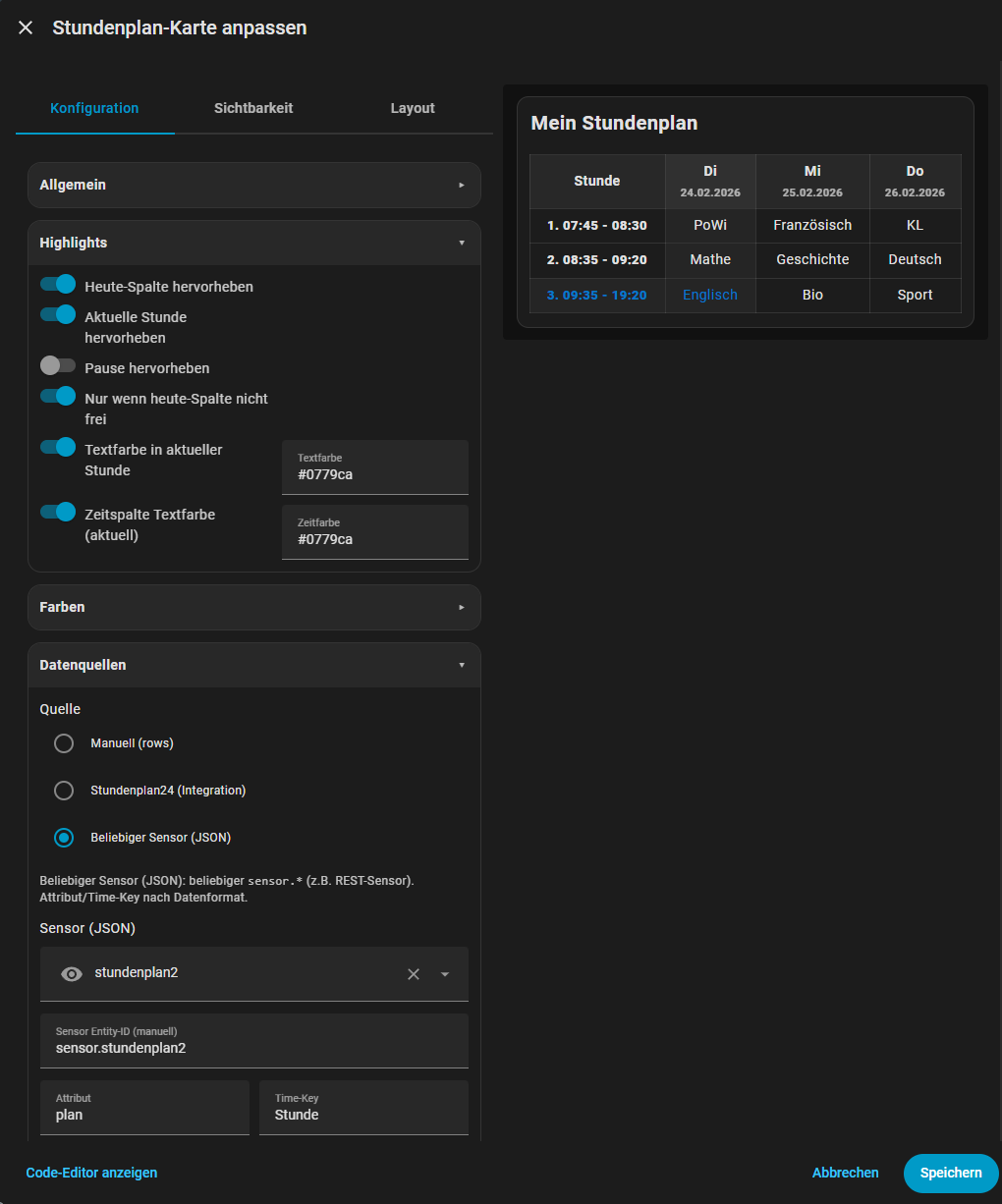

JSON-Datei als Datenquelle (beliebiger Sensor)
Alternativ kann ein Stundenplan über eine lokale JSON-Datei geladen werden.
Datei z. B. ablegen unter:
/config/www/stundenplan/stundenplan.json

REST-Sensor in configuration.yaml
  - platform: rest
    resource: http://127.0.0.1:DEIN PORT/local/stundenplan/stundenplan.json
    value_template: "OK"
    json_attributes:
      - plan
In der Karte dann als Datenquelle „Beliebiger Sensor (JSON)” wählen und den Sensor stundenplan auswählen.

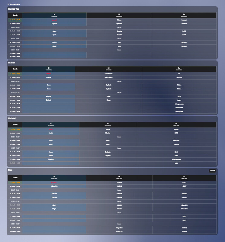

Bei uns hängt ein kleines Dashboard im Flur.
Die Kinder sehen morgens sofort:
  • welches Fach
  • welcher Raum
  • welcher Lehrer
  • ob Sport / AG / Förderunterricht
Seitdem fragt niemand mehr: „Was habe ich heute?“ :grinning_face_with_smiling_eyes:

Wenn jemand die Karte ebenfalls nutzt (z. B. auf einem Wandpanel), würden mich auch Screenshots interessieren :slightly_smiling_face:

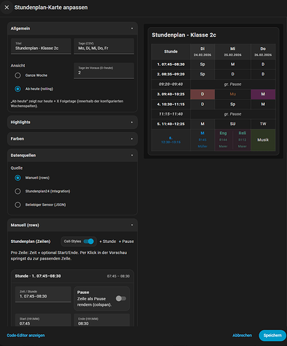

  • Neue Vorschau für Manuell (rows) im Karten-Editor.
  • Klick auf eine Vorschau-Zelle springt direkt zur passenden Eingabezelle.
  • Neue Typografie-Optionen:
    • Schriftgröße anpassen
    • Schriftart als Auswahlmenü übernehmen
  • Neue optionale Einstellung für das Datum unter dem Wochentag.
  • Neue Rolling-Optionen für den Tageswechsel:
    • Ab 00:00 Uhr
    • Nach der letzten Stunde
    • Feste Umschaltzeit

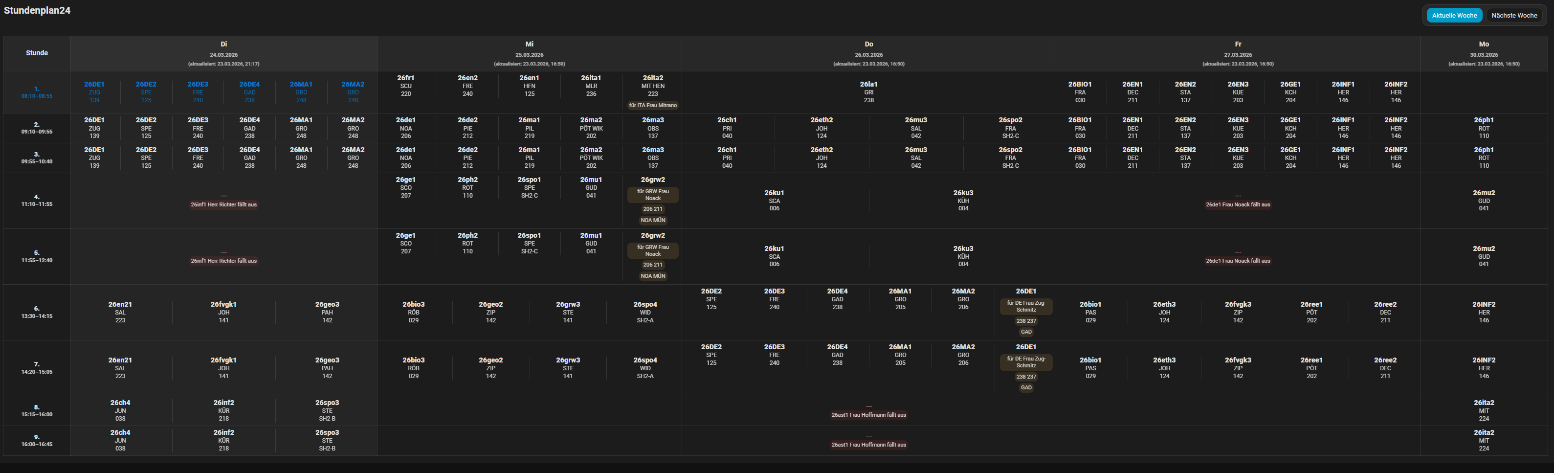

leider funktioniert bei uns die Anzeige des Stundenplanes nicht:
Zum Vergleich:
Muss ich in den Einstellungen etc etwas anpassen? Nach dem letzten Update lief es ein paar Tage, seitdem bleibt der Plan leider leer…
