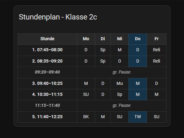

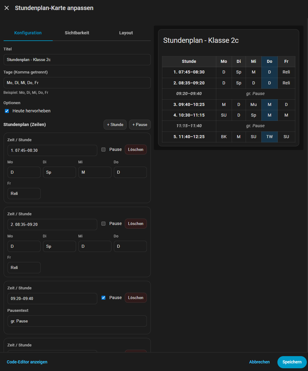

Da ich auf der Suche nach einer Stundenplan-Karte für mein Dashboard war, aber nichts wirklich Passendes gefunden habe, habe ich mich heute ein paar Stunden hingesetzt und selbst eine kleine Custom Card entwickelt.
Mit der Karte lässt sich ein Stundenplan als Tabelle darstellen (Tage × Stunden). Spalten, Zeilen, Zeiten und Fächer sind frei konfigurierbar. Zusätzlich kann der aktuelle Tag sowie – optional – das aktuelle Fach automatisch hervorgehoben werden.
Die Karte sieht z. B. so aus:
Die Installation erfolgt bequem über HACS → Benutzerdefinierte Repositories.
Repository-URL: https://github.com/fabel-smith/stundenplan-card
Die Resource /hacsfiles/stundenplan-card/stundenplan-card.js
wird in der Regel automatisch hinzugefügt (sonst unter Einstellungen → Dashboards → Ressourcen manuell ergänzen).
Der Stundenplan kann komplett über den visuellen Editor konfiguriert werden – kein YAML nötig.

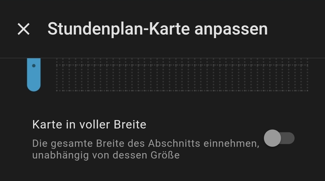

Gefällt mir gut. Habe ich jetzt mal eingerichtet. Was mir aber aufgefallen ist, das unter Layout die Einstellung “Karte in voller Breite” nur so lange gespeichert wird, bis man die Karte das nächste Mal bearbeitet. Danach ist es wieder deaktiviert.
