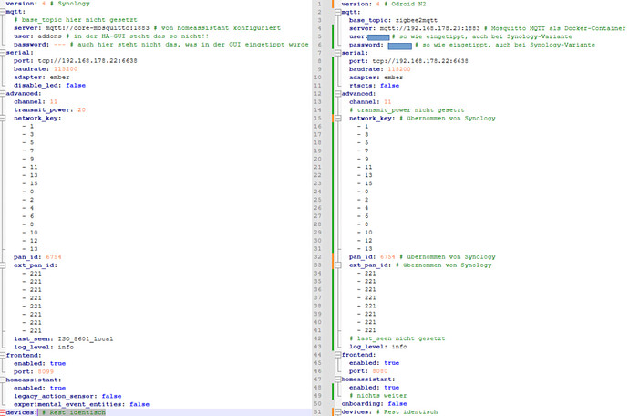

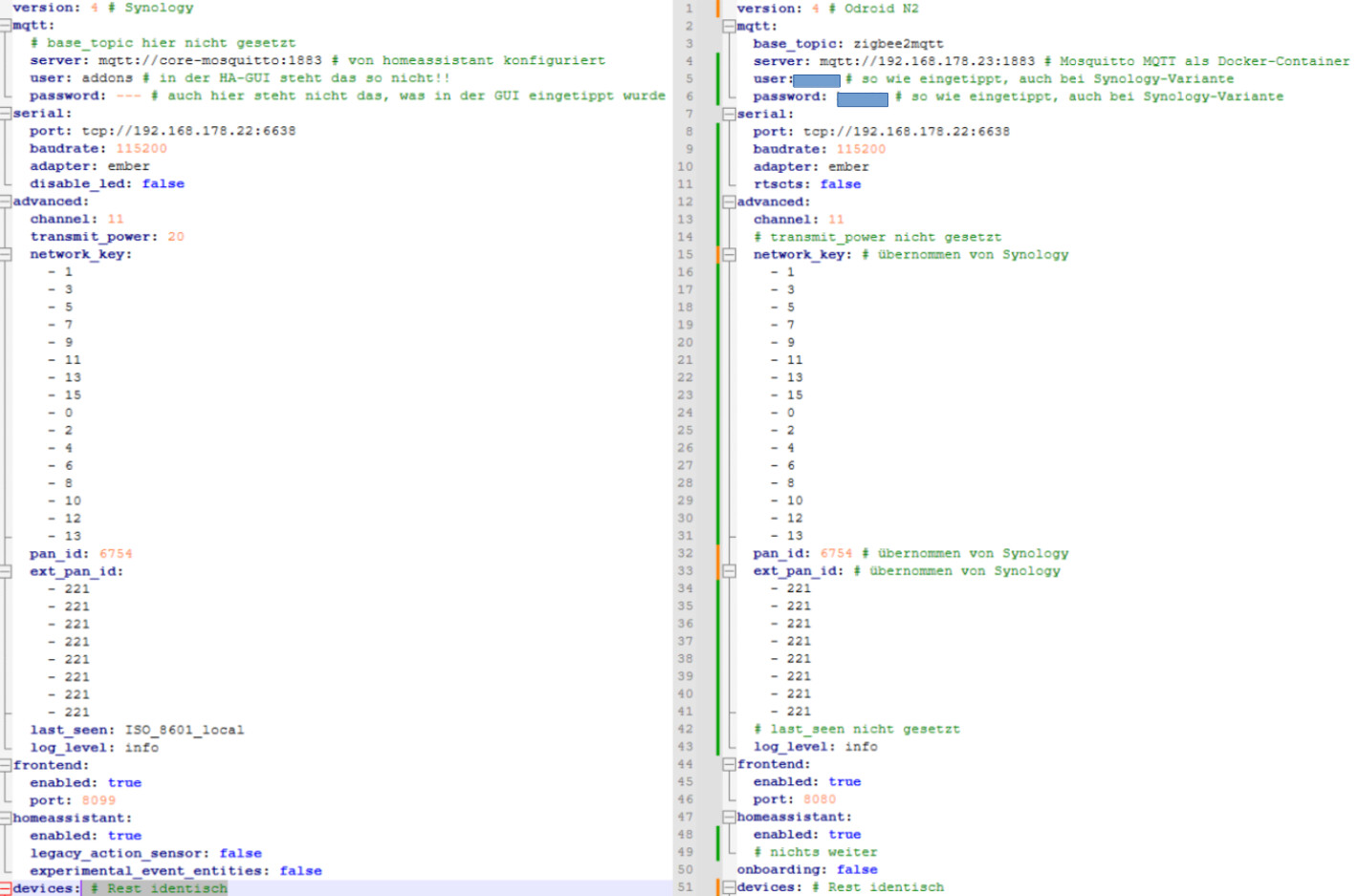

Ich habe mir die Unterschiede in der configuration.yaml nochmal genau angeschaut. Die mqtt-Sektionen unterscheiden sich und müssen es auch. Und der Pfad zum Coordinator ist genau das, was sich nicht ändert. Der hängt ja im Netzwerk als port:tcp, nicht USB, und heißt für alle gleich.
Ich stelle mal nebeneinander:
Damit bin ich schonmal per Zigbee2MQTT an die Geräte herangekommen, schalten und Sensorwerte sehen. In Homeassistant musste ich dann nochmal in der MQTT-Integration die Zugangsdaten neu eingeben (“Neu konfigurieren”).
