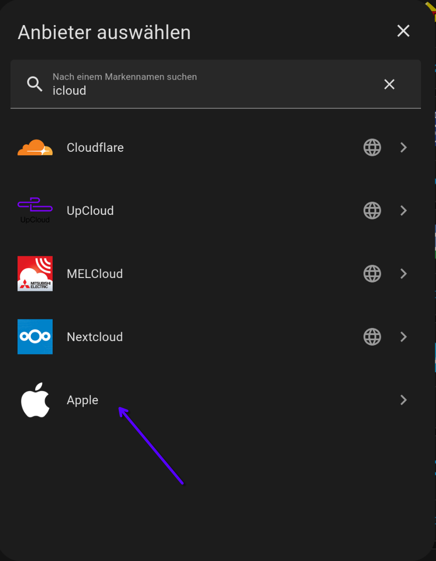

Welche Integration ist das denn?
@Marethyu
Man kann beide relevanten File Editoren als Docker Container realisieren.
Entweder den File Editor als Docker Version in HA einbinden oder Visual Code Studio als Docker Version und dort dann das Verzeichnis von HA einbinden um Dateien zu bearbeiten.
Gibts denn unter OMV keinen Dateimanager, wo man direkt die Dateien der Docker Container bearbeiten kann? Wäre ja das Einfachste.
Habe zwar Unraid, aber da kann man alle Dateien direkt bearbeiten und baucht keinen anderen Dateimanager.
vorneweg, ich nutze kein angebissenes Obst :slight_smile:
Ob das dann das ist, was man braucht, kann ich nicht sagen, nutze ich nicht!
Lieben Dank für die Anleitung. :slightly_smiling_face:
Leider konnte ich darüber nicht auf den Kalender zugreifen.
Ich habe es dann jedoch mal mit der CalDAV-Integration versucht und siehe da, der Kalender erscheint nun linksseitig im Auswahlmenü.
