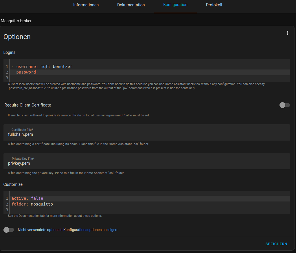

Unter Einstellungen, Personen muss man einen Benutzer mit Passwort für MQTT anlegen. Bei mir heisst der “mqtt_benutzer”.
Diesen Benutzer muss man unter Einstellungen, Add-ons, Mosquitto broker, Konfiguration mit Passwort eintragen.
Bindestrich vor username: nicht vergessen
Das wars so weit in HA.

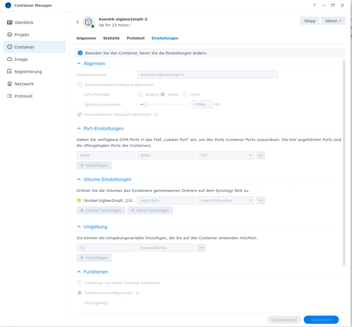

- Jetzt muss man noch drei Einstellungen im Container auf der Synology eintragen.
Unter Port Einstellungen 8098 (gleicher Port wie im .yaml).
Unter Volume-Einstellungen den Pfad zum Ordner (/docker/zigbee2mqtt_2/data).
Unter Umgebung die Zeitzone.
Das wars. Damit startet der Container und die Oberfläche kann mit http://IP-von-der-Synology:8098 aufgerufen werden.
