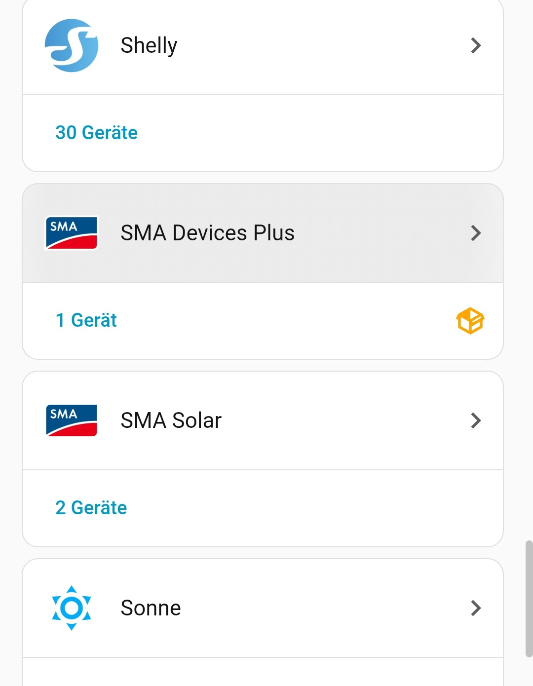

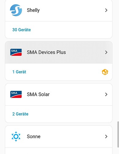

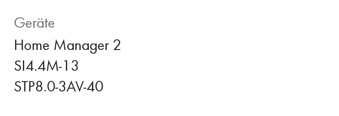

da ich auch immer wieder Probleme mit dem SMA hatte, habe ich jetzt 2 Integrationen installiert.
Über SMA Devices Plus habe ich den SHM2 eingebunden, über SMA Solar die beiden Wechselrichter (PV und Batterie).
Läuft super.

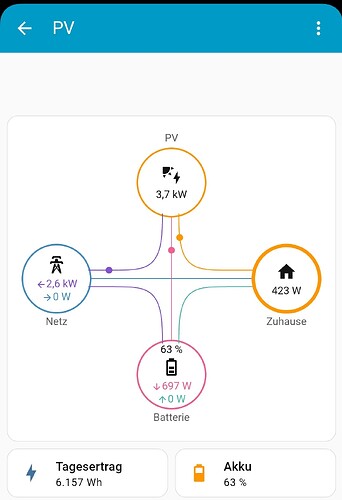

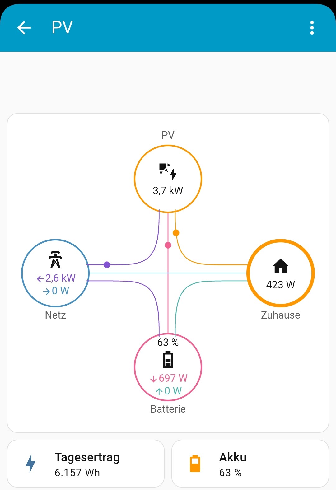

Zur Darstellung der aktuelle Leistung (Watt) nehme ich: custom:power-flow-card-plus

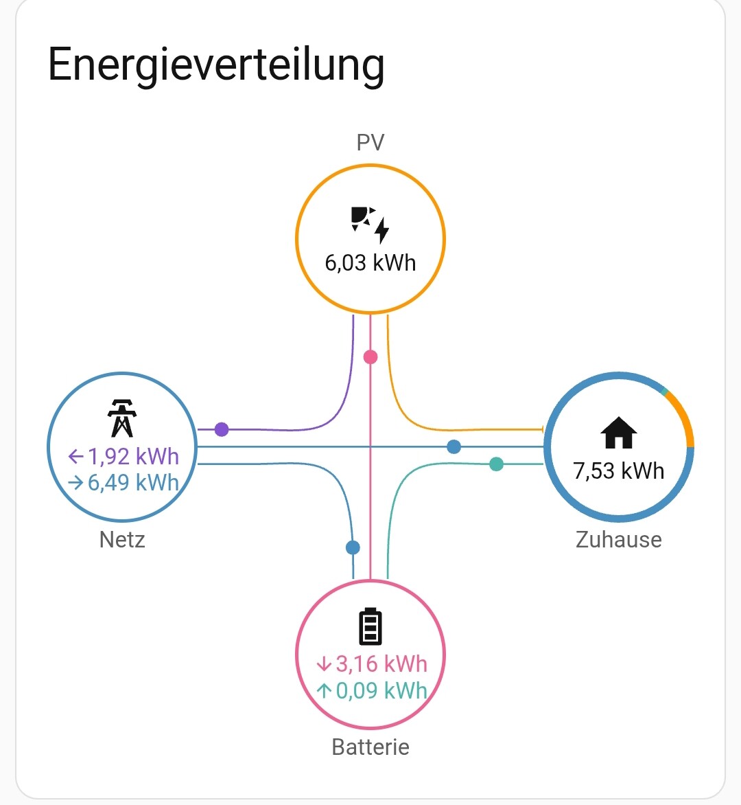

Für die Energie (kWh) das Energie - Dashboard.
Vielen lieben Dank für die schnelle Antwort. Ich meine, dass sich der WR Tripower x 15 nicht über SMA Solar integrieren lässt, weshalb ich auch auf SMA Devices Plus umgestiegen bin. Ich werde es aber nochmal probieren.
power-flow-card-plus werde ich ausprobieren - vielen Dank dafür
Meine Anlage:
Heute hat es auf einmal über den SMA Devices Plus mit dem Tripower x15 (WR) und SMA devices with ennexos funktioniert und ich habe nun beim WR auch wieder 43 Entitäten.
SMA Solar baut keine Verbindung zum WR auf.

power-flow-card-plus hat super geklappt - Danke
