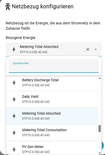

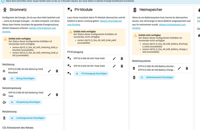

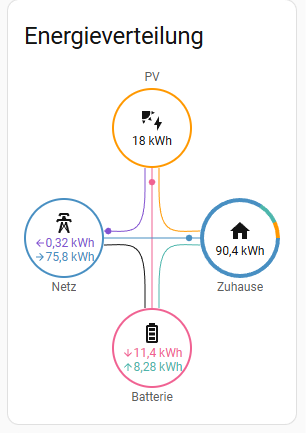

z..B. ist das meine aktuelle Übersicht in HA

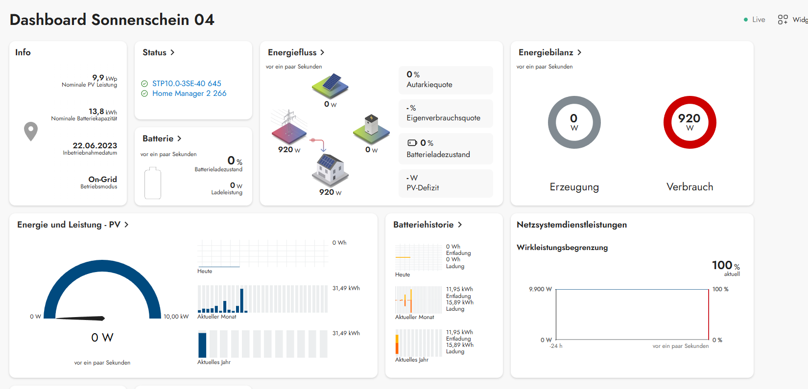

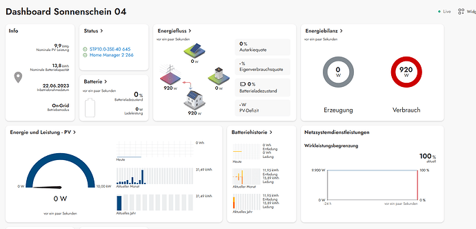

und das von SMA, irgendwie anders? Ist natürlich jetzt im Dunkeln noch nichts groß am Laufen aber? Dieter

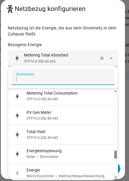

OK und den Wechselrichter hast du bereits über die SMA Integration in HA eingebunden? Und was hast du dann dort für Entitäten und hast du im Energie Dashboard von HA diese dann auch angegeben?

OK in deinem Screenshot sieht es aus als ob die Entitäten nicht erreichbar sind. Kannst du mal die SMA Konfig neu laden bzw HA Mal neu starten? Oder haben sich die Entitäten umbenannt?
Die Automation im Anschluss wenn wir die richtigen Entitäten mit den richtigen Werten haben ist dann kein Problem

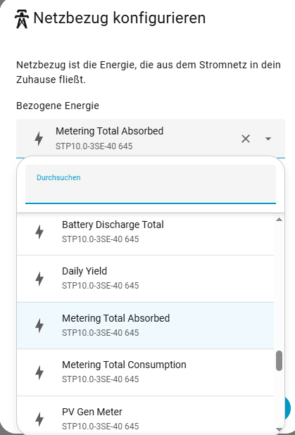

Hallo, habe HA neu gestartet. SMA tue ich mir irgendwie schwer weil ich nicht richtig weiß wo und wie neu starten?
Welche Entitäten müsste ich finden?
Dieter

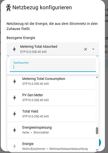

Glaube das ist alles was ich auswählen kann?
Aktuell, total daneben
Akku leer, draussen noch dunkel, keine Ahnung was der misst?

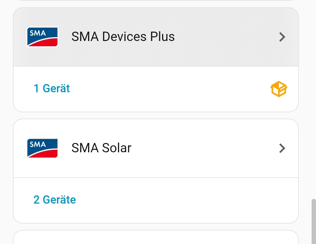

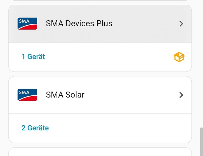

Um ALLE Werte auslesen zu können habe ich mir 2 Integrationen installiert
SMA-Solar liest die Daten der beiden WR, SMA Devices Plus liest den SHM aus.

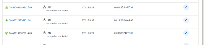

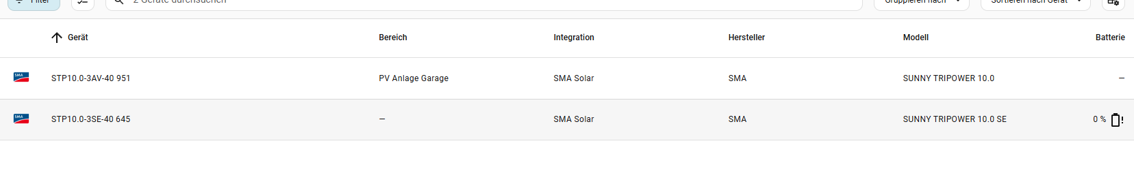

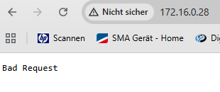

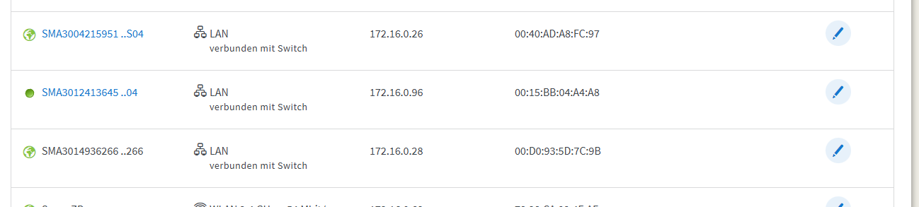

Hallo Danke, interessant, da scheint bei mir der Fehler zu liegen, weil der ,SMA HM 2.0 wurde mir gesagt erscheint irgendwie nicht??? Kann ihn auch mit IP nicht ansprechen (Fritz Box). Bei allen SMA Geräte sollte ich die Passwörter abgleichen, ebenso SMA ID. Habe dann bei Geräten nur 2 Geräte gefunden, das sind die Wechselrichter. SMA Device Plus habe ich sicher nicht. Es änderte sich dann die Visualisierung, aber ganz überzeugend ist es immer noch nicht. Schaue ich morgen noch mal in HA, Geräte, SMA ob da noch was versteckt ist, oder?

Komme irgendwie nicht drauf, was könnte ich falsch machen?
kann den HM nicht an wählen?

Moin, wie ich schon weiter oben geschrieben habe, habe ich 2 Integrationen für die SMS Anbindung eingerichtet. Mit der SMA Solar komme ich zwar auf die beiden WR, nicht aber an den SHM2. Für den SHM2 benutze ich SMA Devices Plus.
