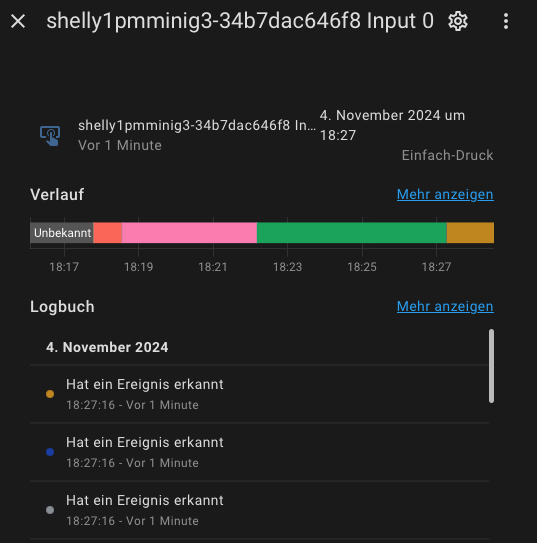

Vielleicht stelle ich mich grad einfach auch zu doof. Also ich hab vor den Shelly 1PM Mini meinen physischen Taster geschaltet und der Ausgang vom Taster geht zum Eingang (SW) vom Shelly. Nun möchte ich auf das Ereignis, dass der physische Taster geklickt wurde, reagieren und z.b. ein nicht direkt angeschlossenes Gerät damit schalten.
Der Shelly steht auf “Detached”
Im HA hab ich dann schon Ereignisse beim Drücken des Tasters, aber das sind 3 Ereignisse. btn_down, btn_up und single_push
Ist der Plan dann, sich eins der drei Ereignisse rauszusuchen und das in einer Automation zu bauen? In einer Automation kann ich aber nicht auf das Ereignis als solches reagieren (zumindest noch nie gemacht, immer nur auf “Umschalten” von Switch)
Genau, bei umschalten kannst du ja quasi auf alle drei Events als Trigger reagieren

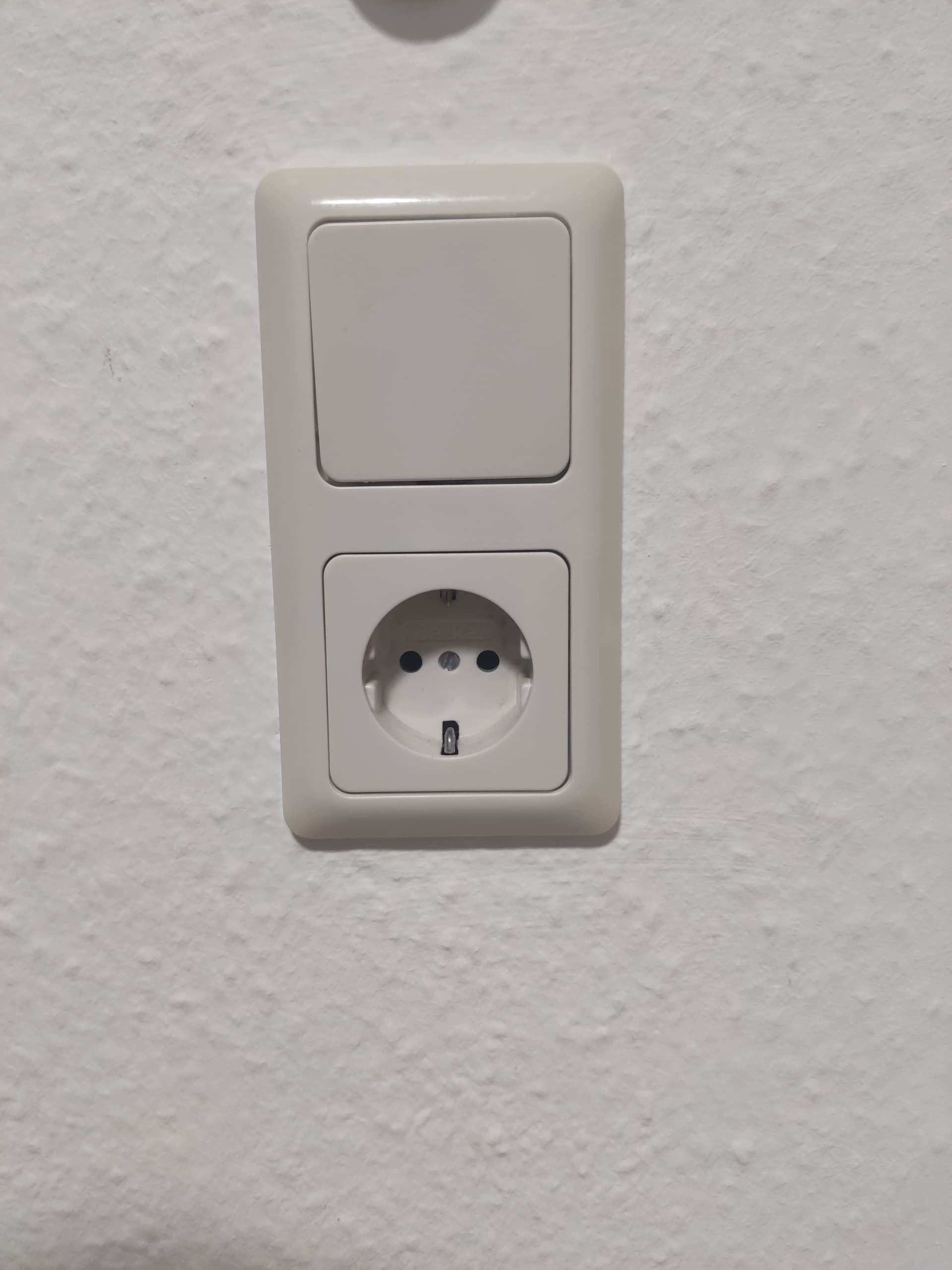

ich möchte zumindest einen Schalter auch durch etwas mit Zigbee ersetzen, allerdings sind in meiner Mietwohnung nur solche Steckdosen/Schalter Kombis verbaut:
Sowas habe ich auf Ali allerdings nicht gefunden, nur in Vertikal:
Dose mit Stecker
kann man die Steckdose da einfach drehen? oder kann ich einen Zigbee Schalter und ne normale Steckdose einbauen? ohne den Rahmen sieht das vermutlich kacke aus oder?

Die Einsätze, Abdeckungen und Rahmen kauft man normalerweise getrennt voneinander und kann sie so einbauen, wie man möchte.
