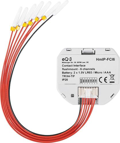

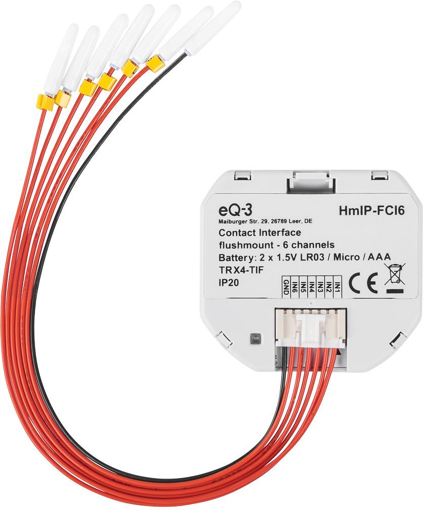

Mein Problem ist ähnlich gelagert, ich habe aber noch ein/zwei Verständnis Fragen. Ich muss meinen Doppel Wipp-Schalter weiterhin benutzen, da ich lediglich mit einem 2 kanaligen Funkmodul den Schaltimpuls für 2 Funksteckdosen auslösen möchte. Habe in der UP-Dose des Wandschalters nur einen L-Leiter zu Verfügung. Bisher bin ich noch mit Homematic IP unterwegs und habe dieses Modul(Batterie gespeist) im Einsatz:
Gibt es eine identische/adäquate Zigbee Lösung?

Danke für die Rückmeldung. Ich will ja weg von Homematic.
Daher meine Frage, ob es ein Zigbee Gerät für UP Dosen gibt, das mindestens mit 2 Schaltkanälen bestückt ist.
Ich warte mal einfach noch etwas ab, vielleicht hat ja noch jemand eine Idee.
VG TomTom
Ah, verstehe!
Ich muss aber auch ehrlich zugeben, dass ich aus deiner Beschreibung oben noch nicht ganz verstanden hab, was genau du suchst. Einen 2-Kanal-Aktor für UP Dosen, der mit Batterien betrieben wird?
Also mir sind leider bisher noch keine Zigbee Geräte für UP Dosen begegnet, die mit Batterie betrieben werden. Alles, was ich bisher gesehen habe, musste direkt mit dem Strom aus der Dose versorgt werden. Wenn ich überlege wie eingezwängt die Aktoren bei mir in den UP Dosen zum Teil sind, fände ich es glaub ich auch ganz schön anstrenged in regelmäßigen Abständen die Batterien in all den Teilen zu tauschen und alles wieder zurück in die Dose zu quetschen. Ich wohne im Altbau und die Dosen sind leider alle nicht sehr tief…
Sorry, war vielleicht etwas missverständlich. Aber Du hast das richtig verstanden. Dieser Homematic 6 Kanalschalter wird mit einer Knopfzelle betrieben. Bei normalem Gebrauch hält die Batterie locker 2 Jahre. Egal, für Zigbee scheint es wohl sowas nicht zu geben. Ich habe eben nur einen L Leiter am Schalter und somit auch keine Option einen 230V Modul anzuschließen. Habe jetzt noch Wand Schalter mit Doppelwippe gesehen. Gehen aber nicht in die UP Dose. Aber in diese Richtung überlege ich gerade weiter.
