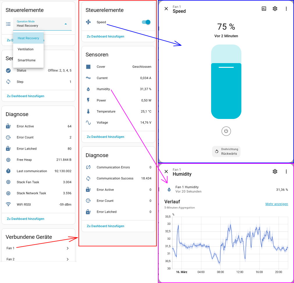

Hallo, meine Anlage ist ähnlich alt, mit demselben Regler. Ich bin momentan dabei mir eine komplette Steuerung selbst zu bauen. Sie basiert auf selbstentwickelten Platinen für die Lüfter, einem ESP32 als zentrale Steuerung und einem ESP32-C3 für die Schalterauswertung. Der Teil um den C3 fehlt noch, ebenso das Gehäuse für die Elektronik. Die Zentrale und eine Lüfterelektronik laufen seit gestern in einem “Dauertest”. Falls noch Bedarf/Interesse besteht, bemühe ich mich um eine entsprechende Doku, damit es nachgebaut werden kann.
