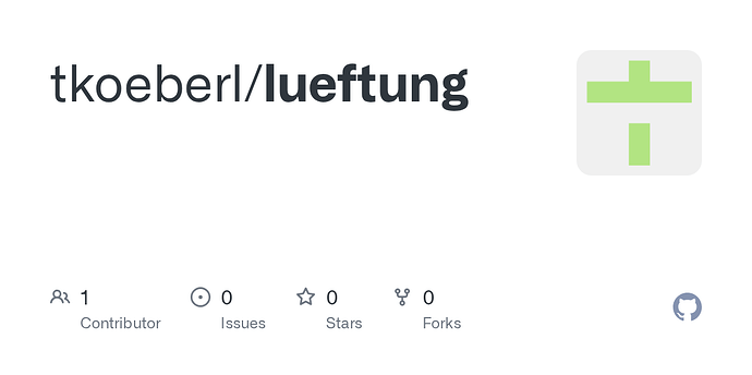

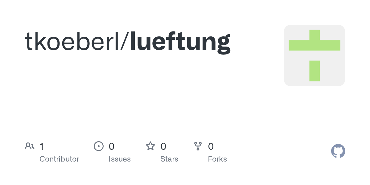

ich habe sowas in der Arft gebastelt:
Sehr schön, habe ich mir angeschaut.

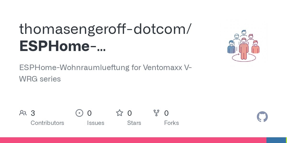

Mein Projekt ist nun auch online:
Wie funktioniert meine Lösung in ganz kurz:
Man ersetzt die originale Elektronik-Platine in jedem Gerät durch die von mir entwickelte, flashed den ESP32C6 mit der Firmware aus obigen Projekt und genießt eine komplett smarte und vollständig in Home Assistant integrierte Wohnraumlüftung.
Wenn es hier irgend jemanden gibt, der auch die Ventomaxx V-WRG Serie zur Wohnraumlüftung nutzt, gerne bei mir melden.
Ich habe mein PCB-Prototypen nun fertigen lassen und bereits getestet. Funktioniert wunderbar :slight_smile:
Jetzt bin ich noch an den Feinheiten der Software, da diese etwas umfangreicher geworden ist.
Mitstreiter sind also herzlich willkommen.
