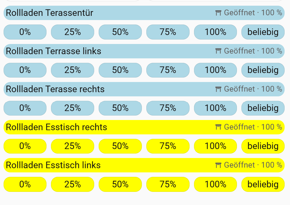

Hallo, ich habe mir folgendes gebastelt:
Die einzelnen Knöpfe sind Helfer (Taster) die direkt das Payload an den Rollladen über MQTT publishen.
Gibt es evt. so etwas fertig und schöner und mit weniger Aufwand. Meine Frau will nicht über den Slider die Rollläden verändern. Die Buttons kamen gut, aber es ist halt aufwand und es gefällt mir optisch noch nicht so richtig. Kompakter wäre auch schön :slight_smile:
Hat jemand ne Idee?

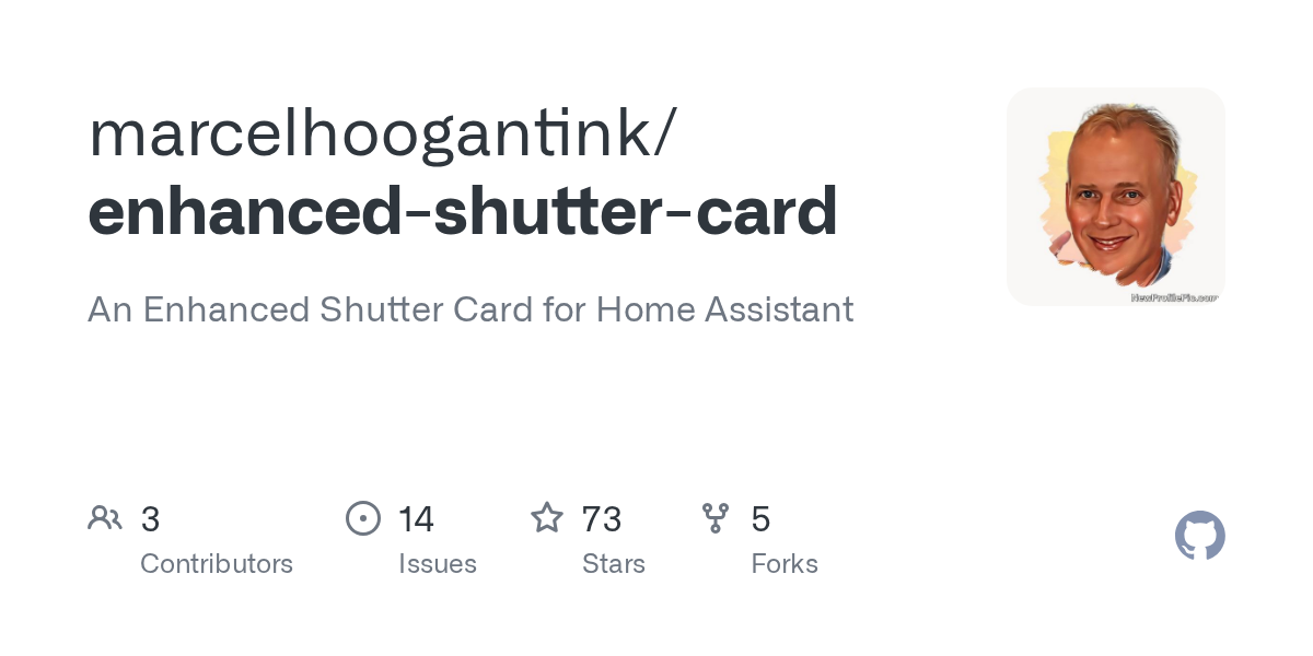

Schau dir mal die Enhanced Shutter Card an.

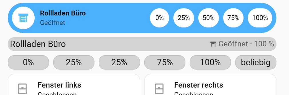

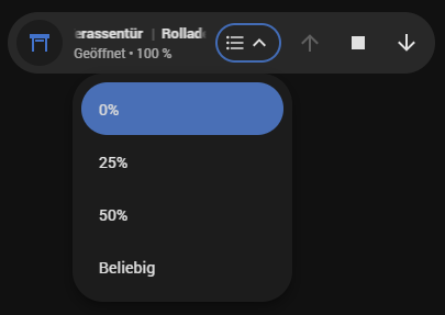

Wie wäre es denn mit der Bubble Card:
Im Dashboard:
Mit eingebettetem Helfer für die fixen Positionen:
type: custom:bubble-card
card_type: cover
entity: cover.crt_buero
modules: []
show_state: true
show_attribute: true
attribute: current_position
name: Rolladen Terassentür

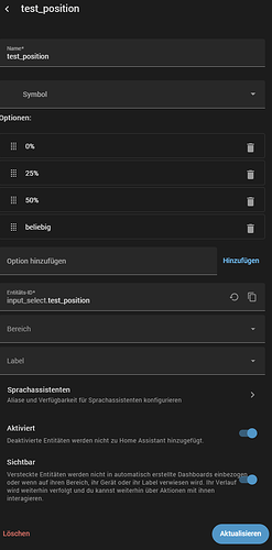

  - entity: input_select.test_position
Gruß, Lars
Vielen Dank für das Codebeispiel. Leider bekomme ich die Auswahlpunke nicht angezeigt. Ist da irgendwo noch etwas an anderer Stelle einzutragen?

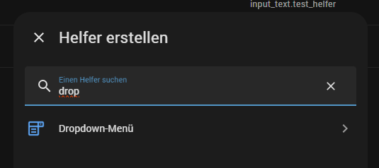

Das ist ein Helfer vom Typ Dropdown-Menu
Den Namen kannst du natürlich frei wählen und dann in der Karte anpassen.
Gruß, Lars

Klasse Idee @LvS21 klappt aber bei mir nicht. Denkfehler? Da fehlt doch sicher noch etwas?
Wenn ich etwas aus dem Dropdown wähle passiert nichts! Mit den Pfeilen läuft es. Was habe ich nicht verstanden? Natürlich braucht es, in meinem Fall, für jedes Cover ein eigenes Dropdown.

Hast du per Automation schon auf den Wechsel der Einträge reagiert. Das ist ja nur ein Helfer und du musst nun den Event bei neuer Auswahl abdecken - so ähnlich, wie der Druck auf die einzelnen Buttons deiner jetzigen Lösung:
Hier ist ein Beispiel, welches du dann noch vervollständigen musst:
alias: Test
  - trigger: state
    entity_id:
      - input_select.test_position
conditions: []
  - choose:
      - conditions:
          - condition: state
            entity_id: input_select.test_position
            state: 0%
        sequence:
          - action: cover.set_cover_position
            metadata: {}
              position: 0
              entity_id: cover.crt_buero
      - conditions:
          - condition: state
            state: 25%
        sequence:
            metadata: {}
              position: 25
EDIT: Hier noch eine Variante, welche für die Position den Wert des Helfers nutzt (und dafür das % ignoriert). Dadurch musst du für einzelnen Abstufungen (25%, 50% usw.) nicht einzelne Aktionen definieren.
alias: Test
  - trigger: state
    entity_id:
conditions: []
    metadata: {}
      position: >
        {% set pos = states('input_select.test_position') %}
        {% if '%' in pos %}
          {{ pos.replace('%', '') | int }}
        {% else %}
          0
        {% endif %}
Gruß, Lars
Bubble-Card sieht schon viel besser aus:
