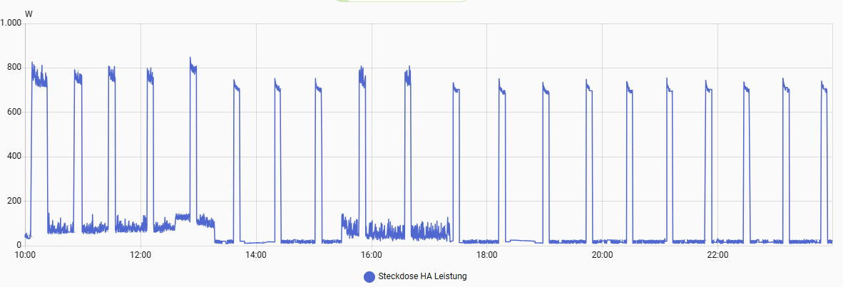

Stromverbrauchsspitzen an der Steckdose an der der HA Mini PC hängt
habt Ihr so etwas schon mal gesehen? Seit Sonntag um 10 Uhr habe ich diese regelmäßigen Stromverbrauchausreißer, die ich mir nicht erklären kann. Kann das eine App oder Integration sein, oder ist es vielleicht die Steckdose selbst? Und fragt mich nicht was ich am Sonntagmorgen in HA gemacht habe. Oder kann ich auch das irgendwo heraus bekommen?
Dein Mini PC wird kaum 800W verbrauchen! :wink:
Also liegt es eher an der Steckdose.
auch wieder wahr, vielen Dank. Ich hätte vielleicht vorher mein Gehirn einschalten sollen. :face_with_peeking_eye:
Das ist seit dem Betrieb von Home Assistant zum Glück erst die zweite smarte Steckdose, die wohl den Geist aufgibt. Vielleicht sollte ich den eher mal an eine zuverlässigere Steckdose dranhängen.
