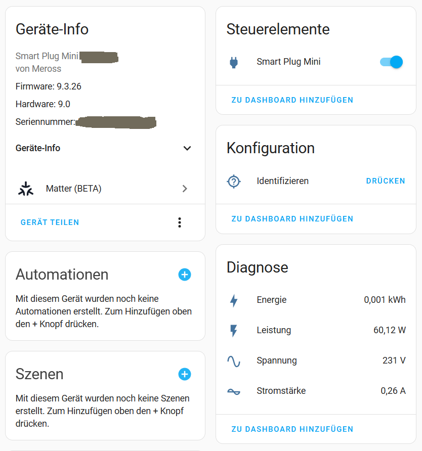

Ich habe gerade meinen Meross MSS315 eingesteckt, in der Meross App ein Firmwareupdate gemacht und sehe nun in HA Folgendes:

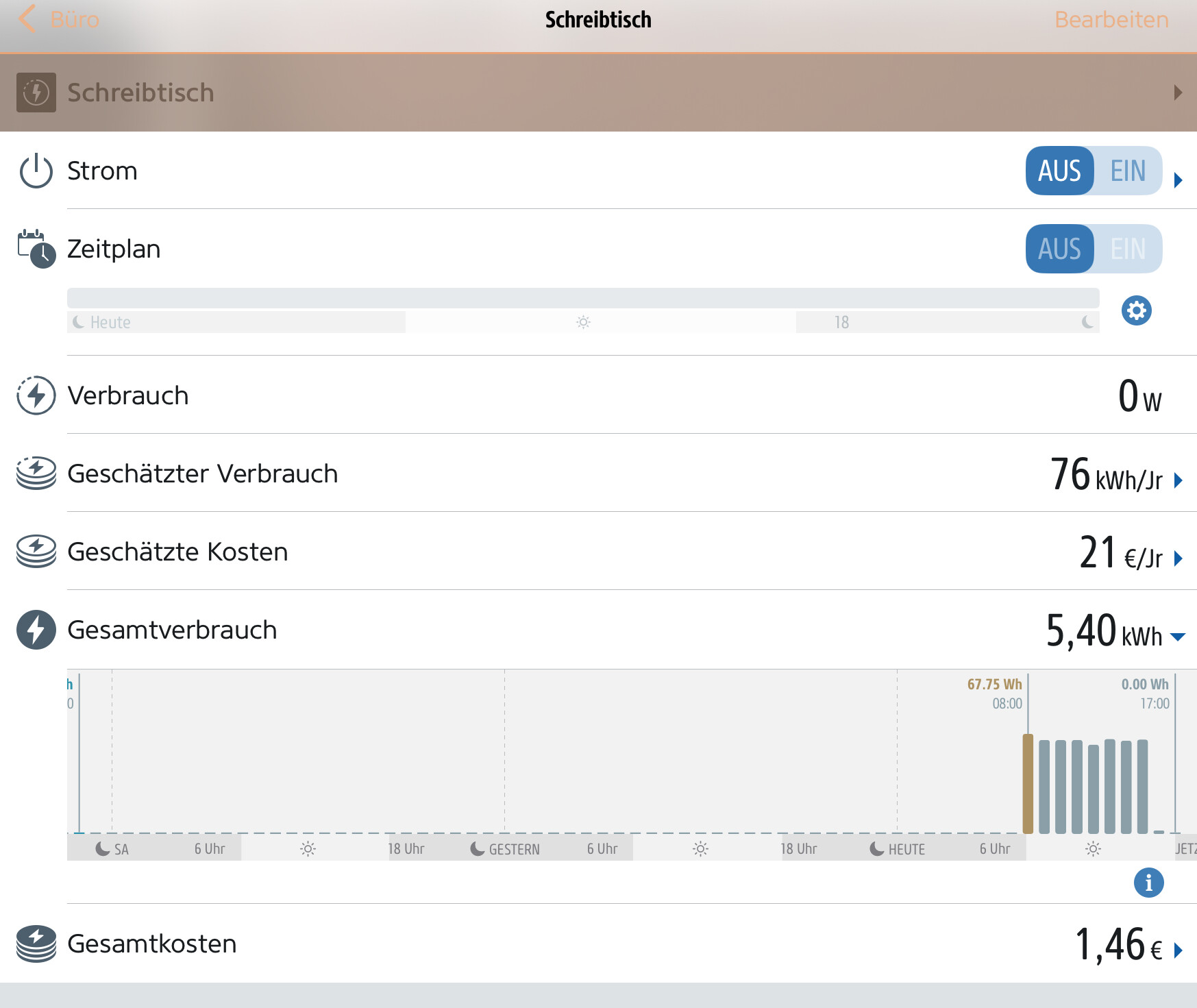

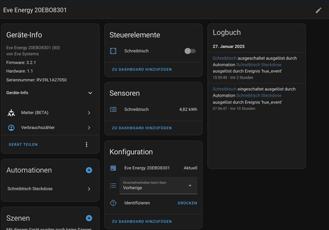

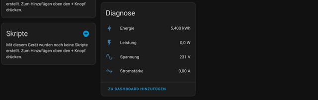

Hallo @Matt1, ich nutze Eve Energy mit Matter over Thread völlig problemlos ohne Aussetzer. Ein weiterer Vorteil ist, man hat in der EVE-App zusätzlich ein Energie Dashboard.
IMG_1689
IMG_1690

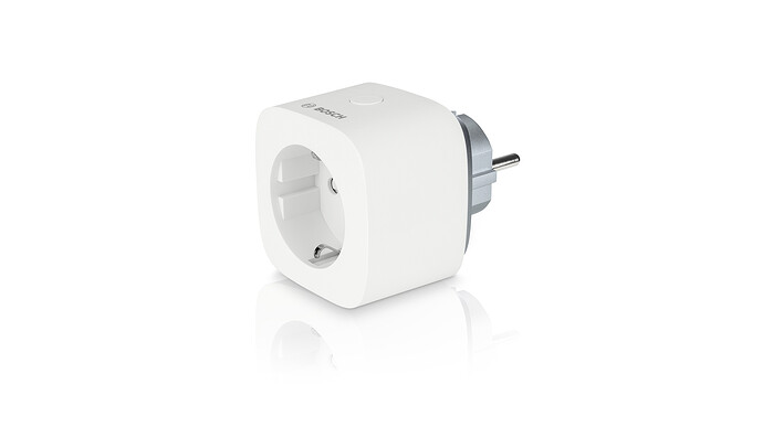

Würde der Bosch Zwischenstecker kompakt [+M] die Anforderungen erfüllen?
