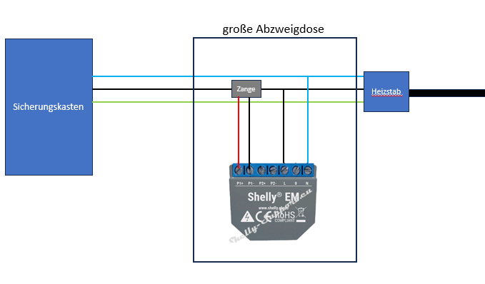

So würde ich anschließen alles in einer Großen Abzweigdose.
Kann das gehen?
Sieht gut aus.
