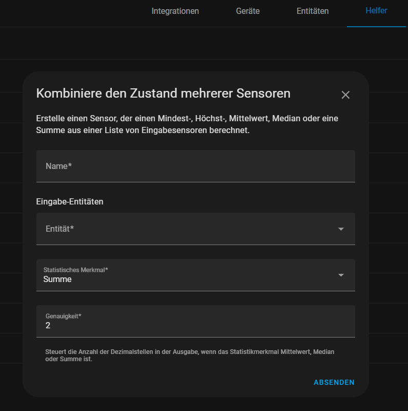

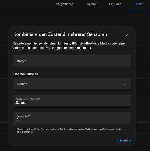

Ich habe an relevanten Geräten Tuya Steckdosen vorgepappt. Wlan und Zigbee Varianten.
die werden dann unter
konfiguriert.
Bei diesem Helfer kannst Du dann den Wattverbrauch als Summe Anzeigen lassen.

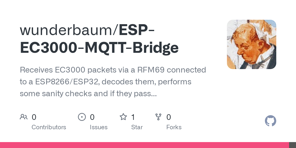

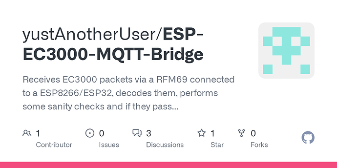

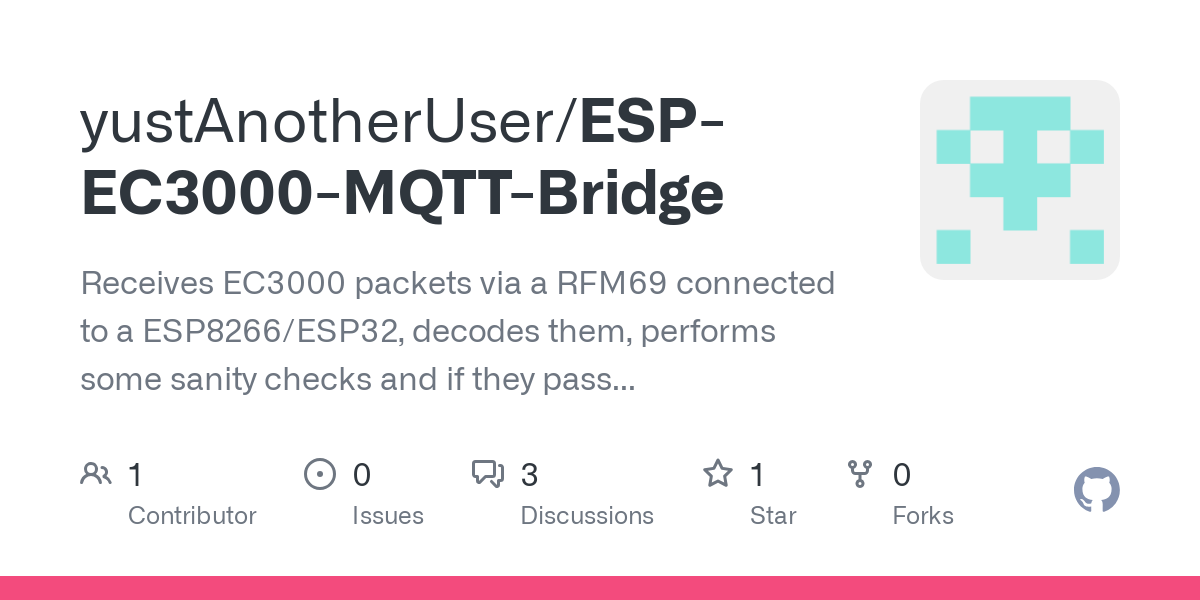

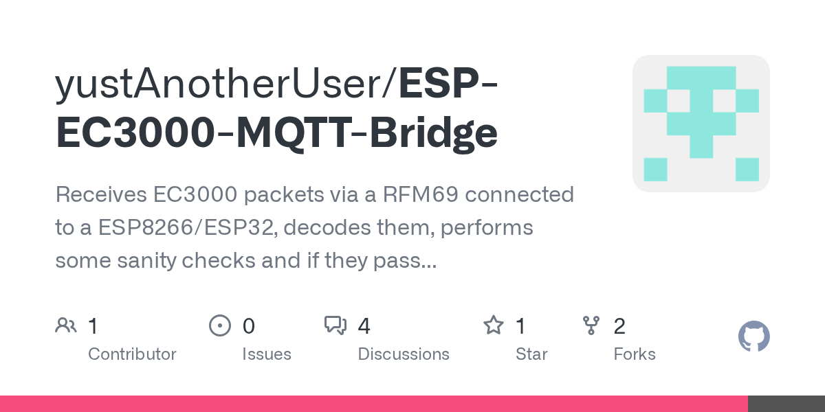

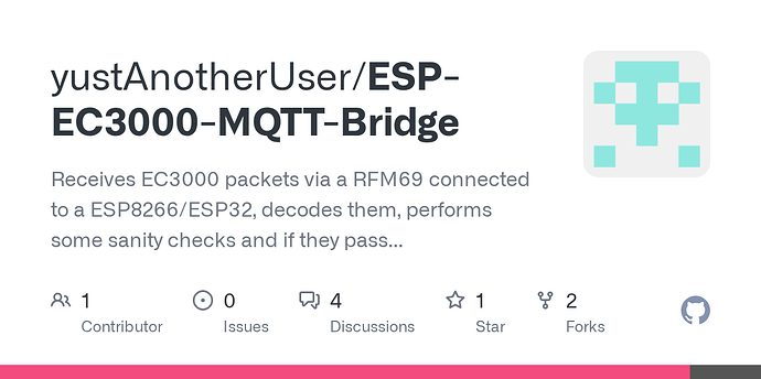

Da muss ich Jahre später noch auf mich selber antworten. Ich habe seit Jahren diese Steckdosen von Technoline in der Kramkiste liegen. Früher™ konnte man die mit einem Arduino-Empfänger mitloggen. Das ging schon lange nicht mehr bei mir.
Jetzt hat ein guter Geist das Projekt in die Neuzeit gebeamt und mittels ESP32 und einem RFM69-Board kann man die Dinger wieder empfangen.
Das ist alles noch ganz am Anfang aber wenn vielleicht noch jemand diese EC3000-Steckdosen von Technoline rumliegen hat kann er sie wiederbeleben.
Es gibt nun eine Alpha-Version die Autodiscovery für HomeAssistant unterstützt:
