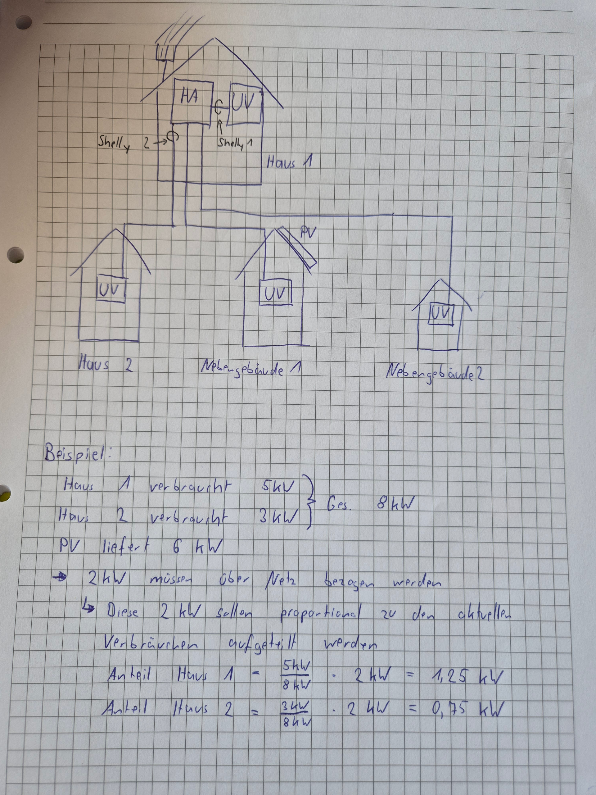

Hallo, es gibt aktuell nur einen Zähler am Hausanschluss. In ein paar Monaten wird aus dr Volleinspeise PV Anlage eine Eigenverbrrauchsanlage. Dann wird der Goodwe Wechselrichter mit einem Smart Meter und einer Batterie verbunden. Ich hab mal eine Skizze gemacht, damit das etwss besser nachzuvollziehen ist. Der Verbrauch von Haus 1 und 2 soll erkannt werden, der PV Strom soll “umsonst” sein
Haus 1 = Zuleitung

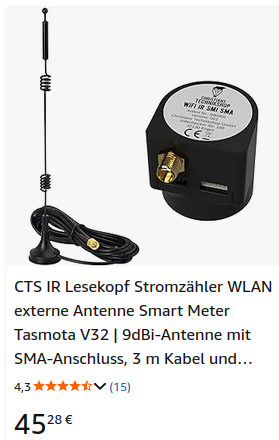

hier kannst du deinen Zähler auslesen mit einem IR Modul Kopfleser
sowas:
die gibts wie Sand am Meer auf Amazon - frag die KI, welcher am besten zu deinem Zähler passt
somit hast du Netzbezug und Netzeinspeisung erfasst
Haus 2 + Nebengeb.1 + Nebengeb. 2 wird normalerweise je über einen eigenen Automaten gespeist im UV vom Haus 1
da drunter klemmt man je einen Shelly zur Abgangsmessung - abhängig davon, wieviel Platz in der UV ist, nimmst du einen von denen hier
der WR der PV Anlage liefert dir normalerweise Werte mindestens über Modbus wenn nicht sogar über TCP/IP - somit hast da auch alle Werte was erzeugt wird
dann sind es nurmehr einfache Rechenbeispiele, wer wem wieviel verrechnet
