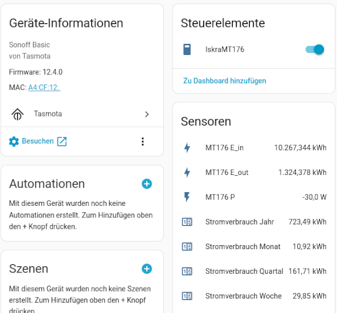

Edit: Vielleicht noch als Ergänzung und weil Du hier ja mehrfach den/die Zähler erwähnt hat. Auch deren “Zusammenlegung”. Jeder der beiden Stromzähler liefert halt, wenn er per IR-Lesekopf bei HA eingebunden wurde, seine eigenen Werte an HA. Üblicherweise den Gesamtstromverbrauch, die Gesamteinspeisung und den aktuellen Stromverbrauch. Im besten Fall und ja nachdem um was für Stromzähler es sich bei Dir handelt, wird der aktuelle Stromverbrauch auch noch per Phase angegeben.
Bei meinem Iskra Stromzähler, der keine einzelne Phasenwerte ausgibt, sieht das dann z.B. so aus:
Die Werte bei Stromverbauch Jahr, Monat usw. werden halt per HA Helfer ermittelt.

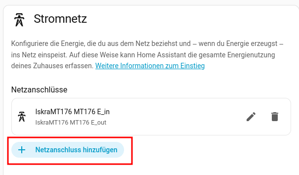

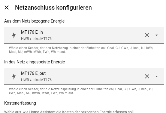

Im ED von HA bindet man dann einfach die Sensoren des Stromzählers ein - z.B. so:

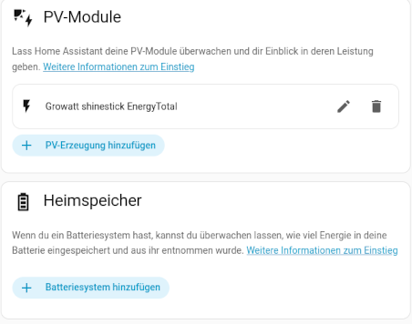

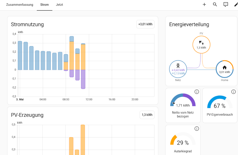

und wenn man dann auch noch sein BKW dort einbindet - bei mir halt ohne einen Batteriespeicher, dann kann das dann am Ende z.B. so aussehen:
Das Thema Energy Dasbhoard ist wirklich kein “Hexenwerk”. :slightly_smiling_face: Aufwendiger wird es dann wenn man sich irgendwelche Automationen für die Verbrauchs- und Überschußverwaltung/-steuerung überlegen und erstellen will, weil man dann eben bei zwei BKW + Batteriespeicher bzgl. der Verbrauchs- und Überschußverwaltung/-stuerung mehr überlegen muss. :slightly_smiling_face:

Da Du oben ja das Energy Dashboard erwähnt hast vermute ich das sich das darauf bezieht. Du kannst bei dem ED beliebig viele Stromnetze - somit Stromzähler - hinzufügen.
Was daraus das ED dann macht und wie es diese dann darstellt, kannst Du allerdings nicht beeinflussen. Das macht das ED dann automatisch.

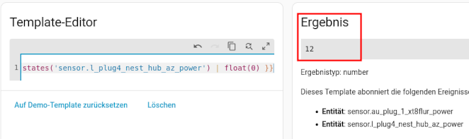

Edit 2: Auf die Schnelle ein Beispiel für einen Template Helfer um zwei Werte zusammen zu fassen. Hier den aktuellen Verbrauchswert von 2 Plugs.
  • sensor.au_plug_1_xt8flur_power (8 Watt)
  • sensor.l_plug4_nest_hub_az_power (3 Watt)
Template Code dazu:
{{ states('sensor.au_plug_1_xt8flur_power') | float(0) + states('sensor.l_plug4_nest_hub_az_power') | float(0) }}
Ergebnis: 12 Watt
So ein Template Helfer liefert Dir dann als neue Entität z.B. den gewünschten Gesamtbezug von Deinen beiden Zählern.
