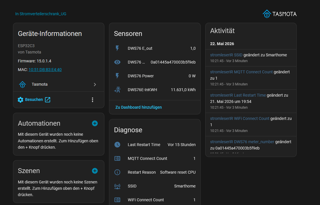

habe einen Stromleser installiert und nach Anleitung in Betrieb genommen.

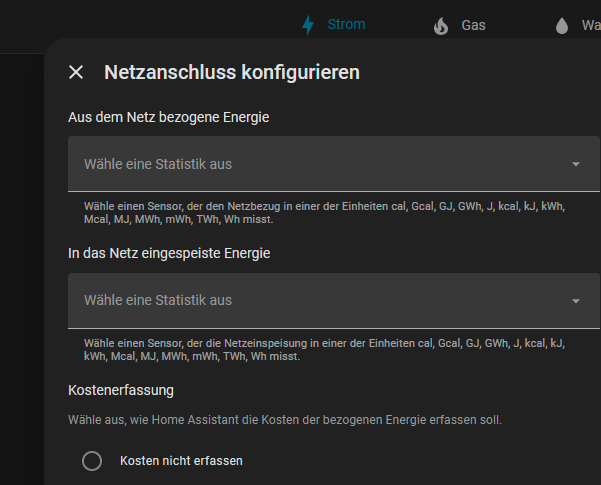

Home Assistant findet den Sensor auch und er zeigt Werte an. Wenn ich das Gerät allerdings als Entität im Energie Dashboard hinzufügen will, um den aktuellen Tagesstromverbrauch anzeigen zu lassen, ist die Entität nicht auswählbar.
Nach meinen Recherchen liegt es daran, das der Sensor Standardmäßig folgende Classes nicht oder falsch setzt:
Vorhandene States:
state_class: measurement
icon: mdi:transmission-tower-import
friendly_name: DWS76E-InKWH
Fehlende States:
state_class: total
unit_of_measurement: kWh
device_class: energy
Nun meine Frage: Wie kann man die States dem Sensor zuweisen bzw. Was ist genau das Problem?
Stromleser ist folgender: ESP32C3 von Stromleser.de bzw Energieleser.de
https://community.simon42.com/t/stromzaehler-tasmota-werte-werden-ohne-einheit-angezeigt/79630/5
Das habe ich wie in dem Thread beschrieben gemacht, kann es aber weiterhin nicht auswählen.
Wenn du die Customize angelegt hast sollte der Sensor jetzt die richtigen States haben .
Hast du das kontrolliert ?
Neustart gemacht ?
Es dauert meist einige Zeit bist du den Sensor wählen kannst da erst die Statistik da sein muss.
Ja er hat die richtigen States, und Neustart habe ich gemacht, dann wird es vielleicht der Punkt mit der STatisitik seinund ich muss noch warten
