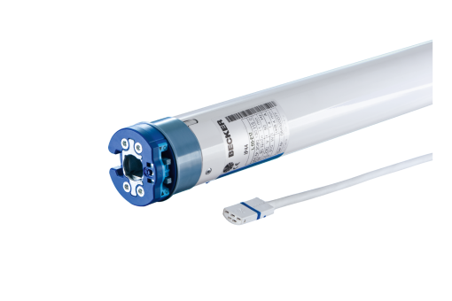

Müsste prinzipiell vermutlich gehen, da der Motor “Becker Motor Typ L50-17-E12-V1” kein Funkmotor ist.

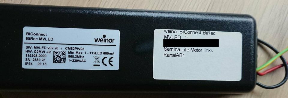

Das heißt ich müsste den "Funkempfänger BiRec MVLED " tauschen mit einem anderen.
Jedoch muss ich dann auch die Fernbedingung austauschen, ob man damit (viel) günstiger kommt muss ich mal schauen.

Gibt nur die Funkfernbedienung und den Empfänger. Wo der sitzt weiß ich dafür muss man aber die Kassette und alles aufmachen.
Edit: So sieht das Teil aus

EDIT:
Dürfte der hier sein:
