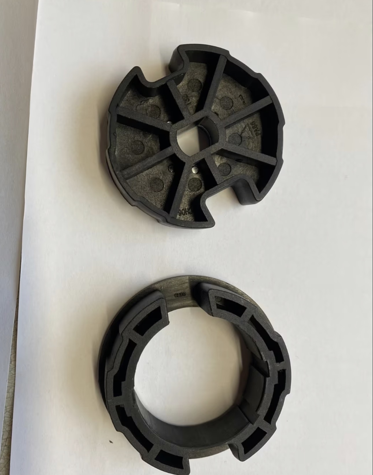

Angehängt noch ein Bild des Einsatzes in die Markisenwelle der manuellen Verstellung.

Für Nutwelle 63mm habe ich schon gesehen. 63mm sollte der Außendurchmesser sein, laut deinem Bild könnte das mit dem „Flanschdurchmesser“ passen.
In dem Link wird auch auf passende Motoren verwiesen.

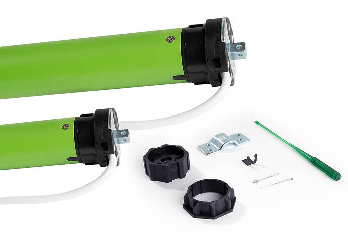

der Motor von Empasa sollte in eure 60er Welle passen.
Die nicht Funk-Variante von dem Motor und ein Shelly 2pm dazu wäre optimal zum Smart machen.
Hallo @Linos, @Katayama,
der Motor scheint tatsächlich in die Markise zu passen, allerdings ist er laut Beschreibung wieder für eine Achtkantwelle und nicht für einen mit Rundnutwelle.

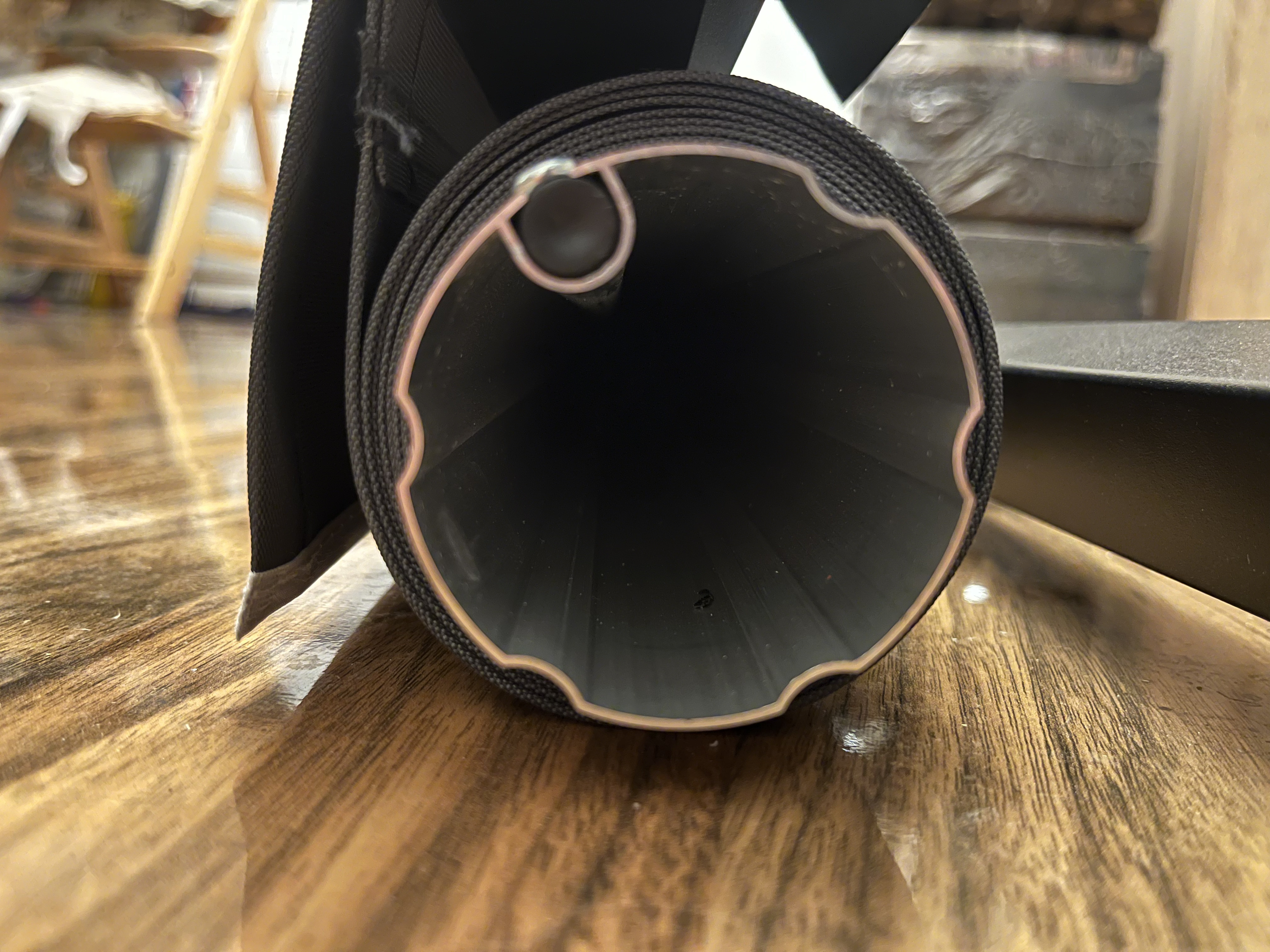

@tulo hast eventuell ein foto von der welle querschnitt?
Haben die am Telefon explizit gesagt dass dieser Motor ohne Adapter oder weiters so in die Markise passt?
Gerade das Foto gemacht. Nur Anhand der Bilder bin ich extrem skeptisch um ehrlich zu sein…

Danke für das foto

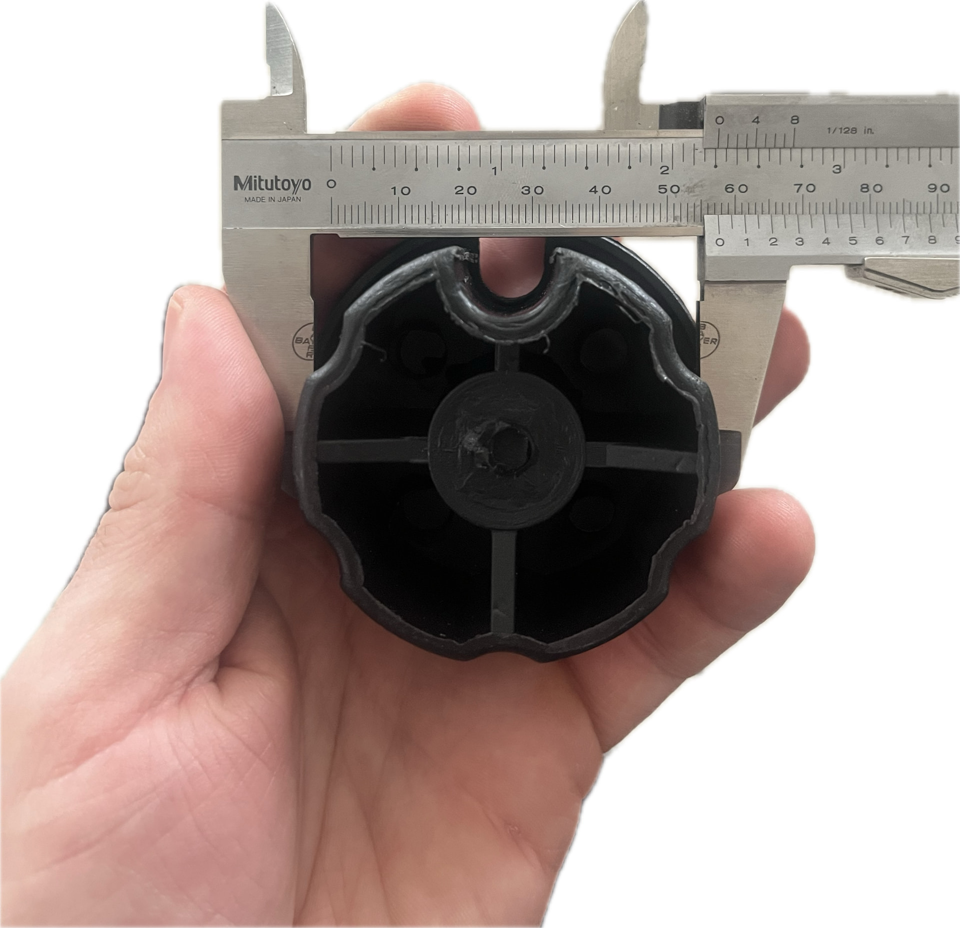

@tufo du hast nicht getriebe seite ausgebaut oder gibts da irgendwie eine Anleitung oder wie macht man das ungefähr ohne was kaputt zu machen hab das ehrlich noch nie gemacht , trau mir schon einiges zu auch elektrisch als Mechaniker​:face_holding_back_tears:
Wo die Kurbelstange ist alles wegschrauben. Markise sollte ca 20 cm ausgefahren sein. Dann den alten Adapter rausziehen, geht unter Umständen sehr schwer, großer Schraubendreher und Hammer helfen.
Der neue Adapter des elektrischen Motors kann man mit einem Dremel bearbeiten, dann mit Gewalt reindrücken. Ich musste noch eine paar Differenzscheiben einlegen da der Motor mit Welle kürzer ist als das alte Getriebe mit Welle.

Ok Danke für den Tip das mit dremel etc war auch am überlegen das müsste doch machbar sein habe im netz noch was gefunden für 60 er welle wie von tulo gezeigt sieht echt gut aus
@tulo
Kannst du mir bitte das mass von dem zapfen wo in der rohrwelle ist schreiben breite und wie tief , da wo das tuch befestigt ist (keder), wär echt sehr hilfreich
