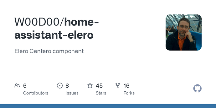

Es gibt den Home Assistant Community Store → HACS dort findet man oft auch Erweiterungen, die nicht offiziell in HA integriert sind!
Ob das bei dir funktioniert, kann ich nicht beurteilen, aber einen Versuch ist es wert.
HACS
Elero Erweiterung

Keine Ahnung, du hast halt von einem Gateway elero geschrieben und ich habe nur danach gegoogelt, dabei bin ich auf diese HACS Erweiterung gestoßen.
Was man dann damit macht und welche Entitäten du dann bekommst, kann ich nicht sagen, aus Ermangelung von passender Hardware.
Wenn die Markise an dieses Gateway angebunden ist, das Gateway an eine elero Cloud, dann sollte die HACS Erweiterung ja eine Verbindung zur Cloud machen, oder das Gateway hat eine lokale API, die dann von der HACS Erweiterung angesprochen wird,

ich bin auch auf der Suche nach einer Lösung für die Einbindung des Centero Home NXT. Ich befürchte die von Bernd vorgeschlagene Lösung funktioniert nicht, da man dafür diesen Transmitter-Stick von elero braucht. Ich meine das geht nicht mit dem Centero Home NXT Gateway.
Aber vielleicht gibt es ja doch eine Lösung in irgendeiner Form.
