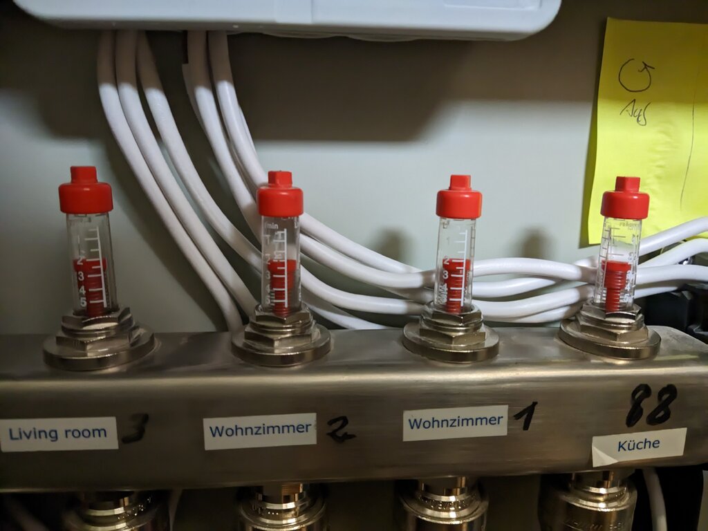

Ich weiß leider nicht was bei dir Pumpenleistung ist. Auf deinen Bilder sieht man zumindest das du eine Pumpe (die grüne) außen hast. Ich weiß aber nicht für was die ist.

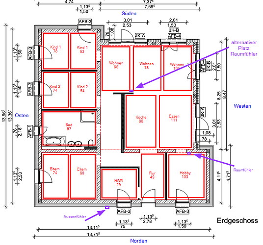

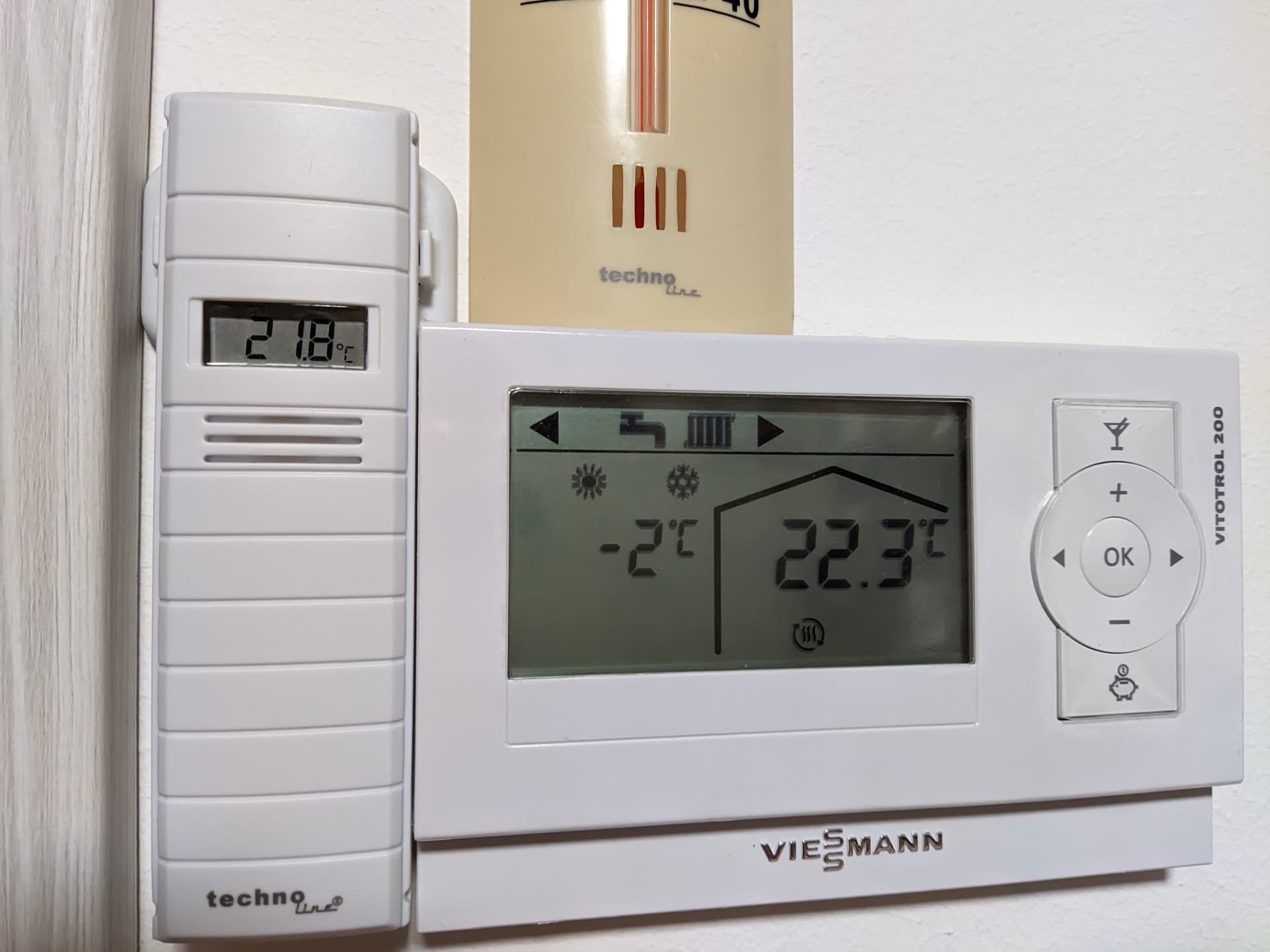

Ich häng mal hier noch zwei Bilder an. Das eine ist vom Wohnraumfühler der in Hobbyraum hängt (den müsste ich ins Wohnzimmer umbauen). Daneben ist auch mein Funkthermostat zu sehen und schon die Abweichung der beiden macht mich kirre…
Auf dem anderen Bild sieht man etwas, was ich im Fußbodenverteiler in einer Ecke reingesteckt gefunden habe. Es ist offensichtlich nicht meine Handschrift und gehört gegebenenfalls zum Heizungsbauer. Entweder sind es die Faktoren, von denen du gesprochen hast oder die Durchflussmengen oder irgendetwas ganz anderes :wink:
Da jeder Raum bei mir zwei Heizschleifen hat. Bis auf den HWR und das Wohnzimmer sogar drei kann ich schwer rausfinden, wo die längste Leitung ist.
Edit: ich habe sogar eine 19-seitige Heizlastberechnung gefunden. Aber ob dir mir was nützt?
Es hat eine Menge Research und Bilder sichten benötigt.

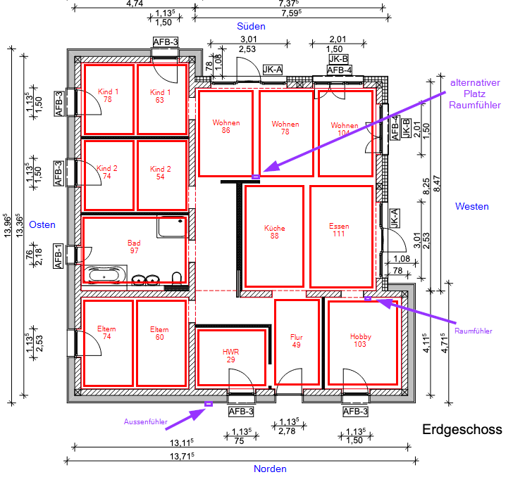

Ich habe nun die Leitungslängen und die Heizkreise von den Baubildern rausgesucht.
Bei den 3 Wohnraumkreisen sowie bei den Kreisen in den Zimmern kann ich die Position nicht genau bestimmen. Dort habe ich immer die längere Leitungslänge als “hinten” gesehen.
Die Leitungslängen(?) stehen beim mir auf dem Heizkreisverteiler - zumindest denke ich das es die Zahlen sind.

Meine Vermutung ist, wenn du mehr Durchfluss und eine niedrigere Heizkurve hinbekommst du längere Takte hinbekommst und auch das starke Aufheizen/Abkühlen besser in Griff bekommst.
Vorgehen:
a) Einstellung nach Formel oben. Wohnzimmer ist dein Referenzraum zu dem du alles einstellst.
Heißt wenn Wohnzimmer zu Beginn nach der Änderung 24 Grad hat und Kinderzimmer 25 Grad, du willst aber das Kinderzimmer später auch soviel hat musst es runter drehen. Wenn es nur 23 Grad hat musst du es hochdrehen. So stellst du alle Räume ein, aber wenn man mal die Werte nach der ersten Einstellung hast, kann man weiter machen.
b) Wenn dein Wohnzimmer (wovon ich ausgehe) natürlich jetzt zu warm ist, musst du die Heizkurve an der WP neu einstellen. Die anderen Räume passen sich dann dementsprechend an, weil du davor den Abgleich gemacht hast. Es sollten sich nur noch minimale Änderungen ergeben theoretisch gar keine
c) (Optional) Feintuning in den Durchflüssen, falls du z.B. in Kind 2 merkst, dass der kleine und große Kreis merklich Temperaturunterschiede am FBH ergeben.
d) Heizkurve einstellen dauert normal 1-2 Winter, weil du auch einmal die Übergangszeit (Herbst Frühling) mit machen musst für die richtige Neigung.
e) (Optional) Feintuning deiner Spreizung und Taktlängen z.B. durch Einstellung der Umwälzpumpe etc.
Zusammenfassung:
a) Abgleich kannst eigentlich gleich machen
b) Heizkurve ändert sich natürlich jedes mal wenn du die Durchflüsse und/oder den Fühler woanders hinsetzt.
Ich kann dir nicht sagen, wie man mit Raumfühler arbeitet, ob es besser im Hobbyraum oder Wohnzimmer ist. Ich würde nur nach dem Außenfühler gegen ohne Raumfühler, Außenfühler an Ost und West.
Ich kann zur Steuerung erst was sagen, wenn ich wüsste wie Raumfühler und Außenfühler zusammenhängen.
Wie du siehst man kann viel machen, aber erst mal würde ich einfach die Basics machen.
Abgleich + Heizkurve und schauen was passiert.
Wenn es dann nicht passt kannst den Raumfühler umsetzen bzw. schauen was die Experten sagen weil ich nicht weiß was besser ist ob Wohnzimmer oder Hobbyraum. Vielleicht findest du ja auch noch raus was der Außenfühler macht, aber ja im Notfall musst eben die Heizkurve neu einstellen.

Ich bin verwirrt laut deinen Bilder solltest du 5L durchfluss haben max und das ist mehr als das doppelte im Wohnzimmer was deine Bilder aussagen. Mach mal ein Bild von deinen 3 Wohnzimmer Röhrchen
Doch genau die 2 Parameter ergeben die Heizkurve
das ist genau jetzt live. voll aufgedreht 3x Wohnzimmer 1x küche
auf keinem der ganzen (aller) Röhrchen erreiche ich irgendwas über 2 Liter. Ich kann es nur weiter zudrehen dann steigt der “Schwimmer”
