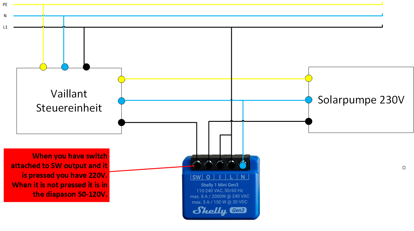

um meinen Solarspeicher Nachts etwas runterzukühlen, damit tagsüber die Anlage nicht zu schnell in Stagnation geht, würde ich die Solarpumpe gerne Nachts laufen lassen. An der Vaillant Steuereinheit kann ich die Solarpumpe nicht per Hand einschalten. Es gibt nur die Option Aus oder Auto.
Derzeit behelfe ich mir damit, dass die die Solarpumpe umklemme und in eine Steckdose stecke.
Das Ganze würde ich irgendwie „smart“ machen wollen. Dazu hatte ich mir Überlegt einen Shelly 1 Mini zu nutzen. Siehe Skizze.
Allerdings gibt der Shelly auf der SW Klemme eine Spannung von 50-120V aus und ich weiß nicht ob dies für sie Steuereinheit so gut ist. Normalerweise kommen dort ja nur Schalter dran.
Habt Ihr Ideen Vorschläge wie ich dies lösen kann? Ich könnte das auch mit einem dreipoligen Nockenschalter machen, dann ist es aber nicht smart.
