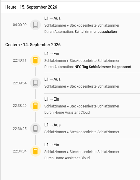

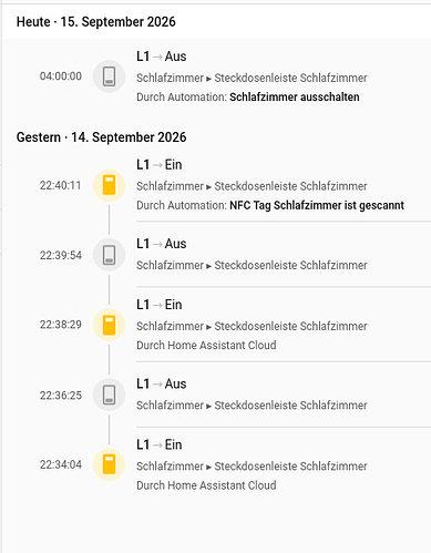

Ich habe am Bett auch noch einen RF Sticker mit dem ich die Dose einschalten kann. Ich dachte erst der neue Aktivitäten Verlauf könnte mir helfen, aber der macht die Sache nur noch seltsamer:
22:34 Feierabend → Steckdose an
22:36 Steckdose aus, warum?
22:38 Ich komme ins Schlafzimmer und mache nochmal Feierabend → Steckdose an
22:39 Steckdose geht wieder einfach aus
22:40 Ich scanne den NFC Tag
04:00 Da ist eine Automatik, die um 4 Uhr die Steckdose ausschaltet.
Es steht ja auch nichts dabei, wer die Steckdose ausgeschaltet hat.

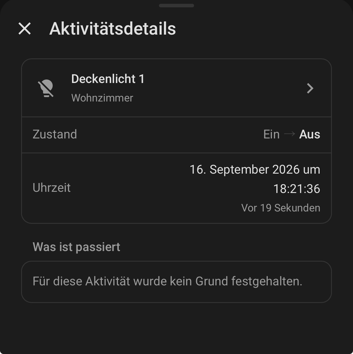

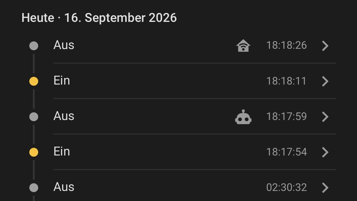

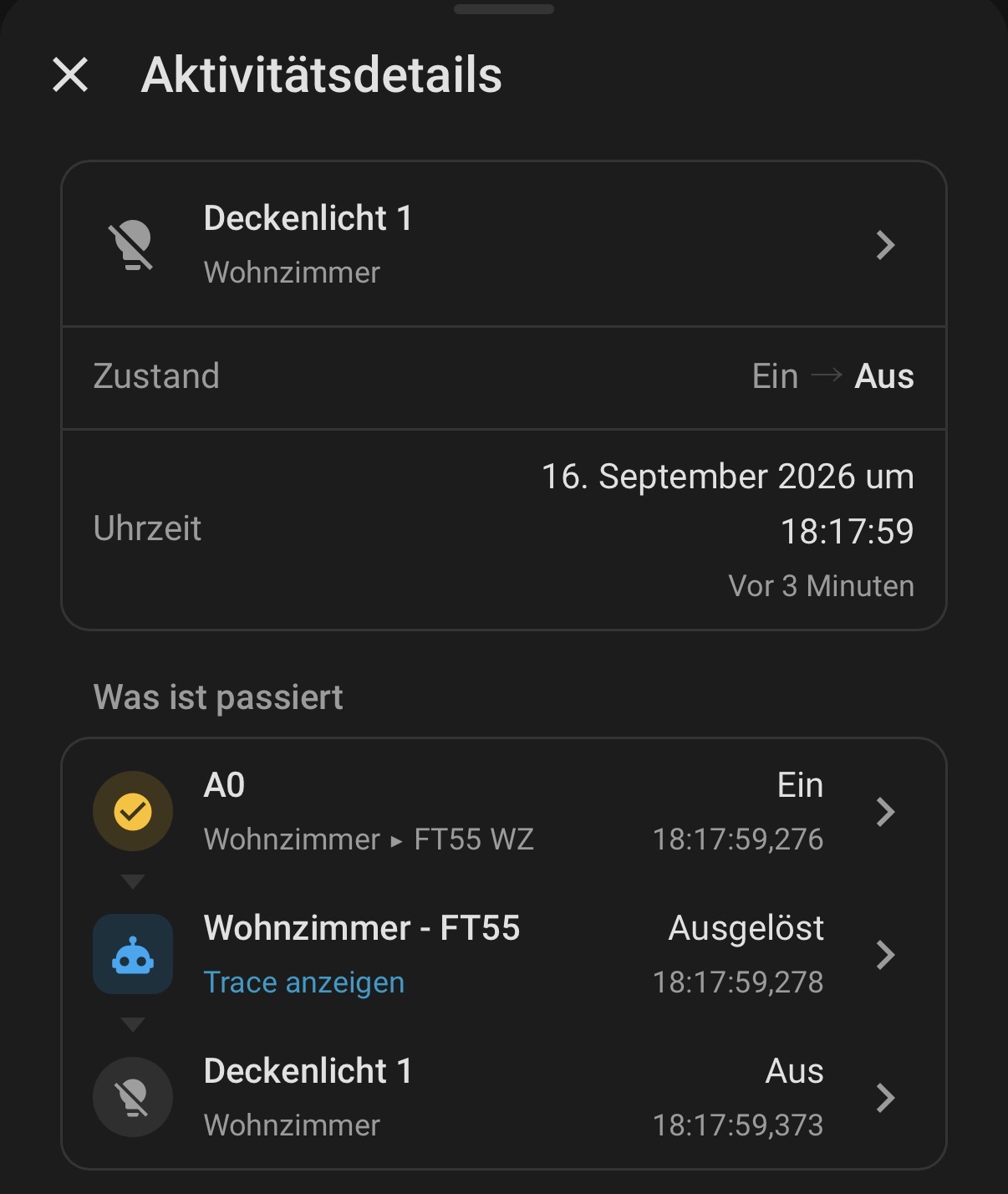

In der Aktivitätsübersicht kannst Du doch durch die vorangestellte Symbole entnehmen, wer für das Schalten verantwortlich ist.
Klickst Du auf die Aktivität, gelangst Du zu den Aktivitätsdetails
Bei Aktivitäten für welche die Ursache nicht ermittelt werden konnte, wie das bedienen des Lichtschalters, gibt es keine weiteren Details.
