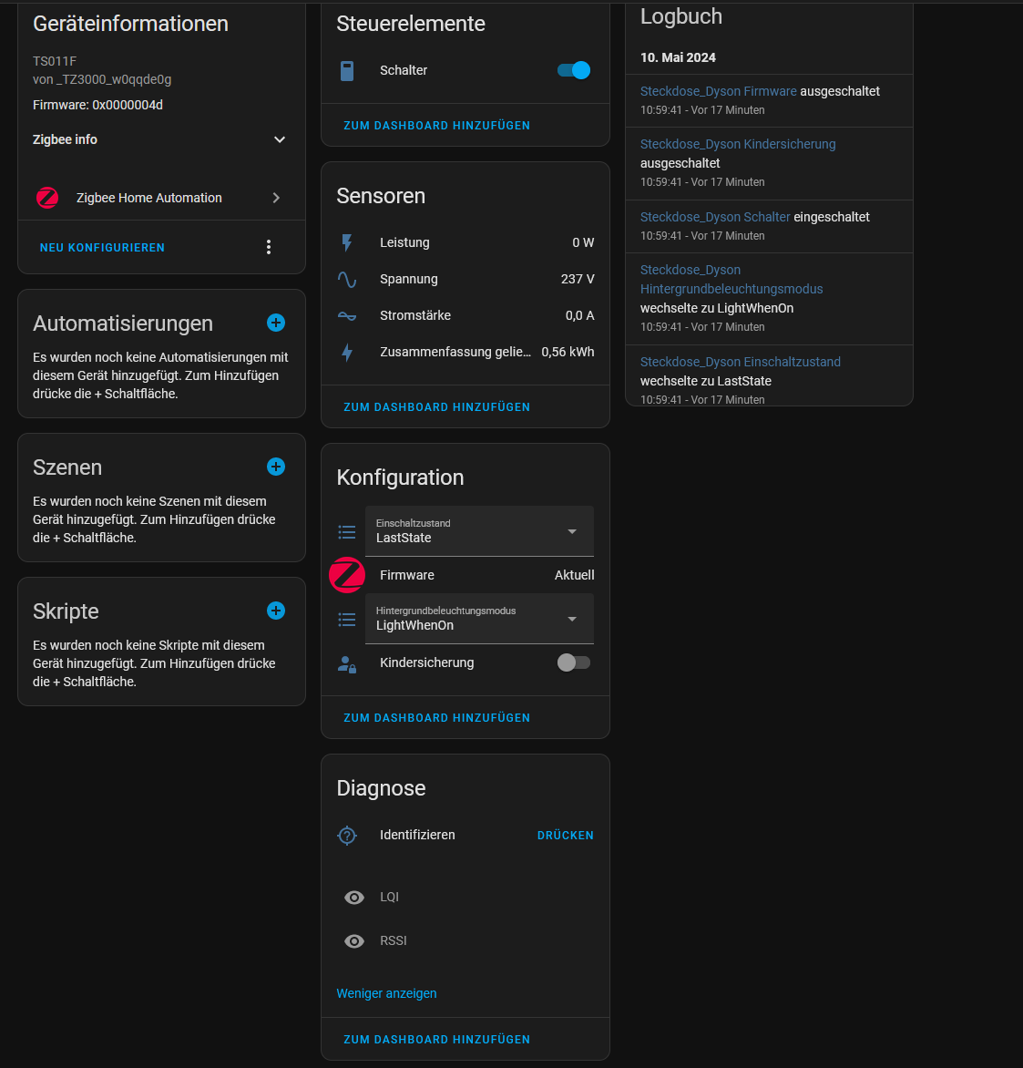

Ich habe nicht Z2M sondern ZHA und da sieht es bei mir so aus:
Im Logbuch, steht auch nur “ausgeschaltet”
Sehe gerade der Screenshot ist von einer anderen, ist aber bei der Gefriehrtruhe genau gleich.
Was auch war/ist, zu beginn hatte ich es immer bei Nous Steckdosen und so wie ich nachgelesen hatte, sind diese nicht sonderlich gut, das ist nun aber eine andere.
Du hast das Feld “Einschaltzustand”. Dort steht bei dir LastState. Wenn die Steckdose am Besten immer on sein sollte, kannst du es da mal umstellen und schauen was beim nächsten Mal passiert.
