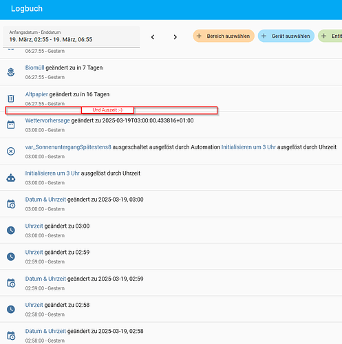

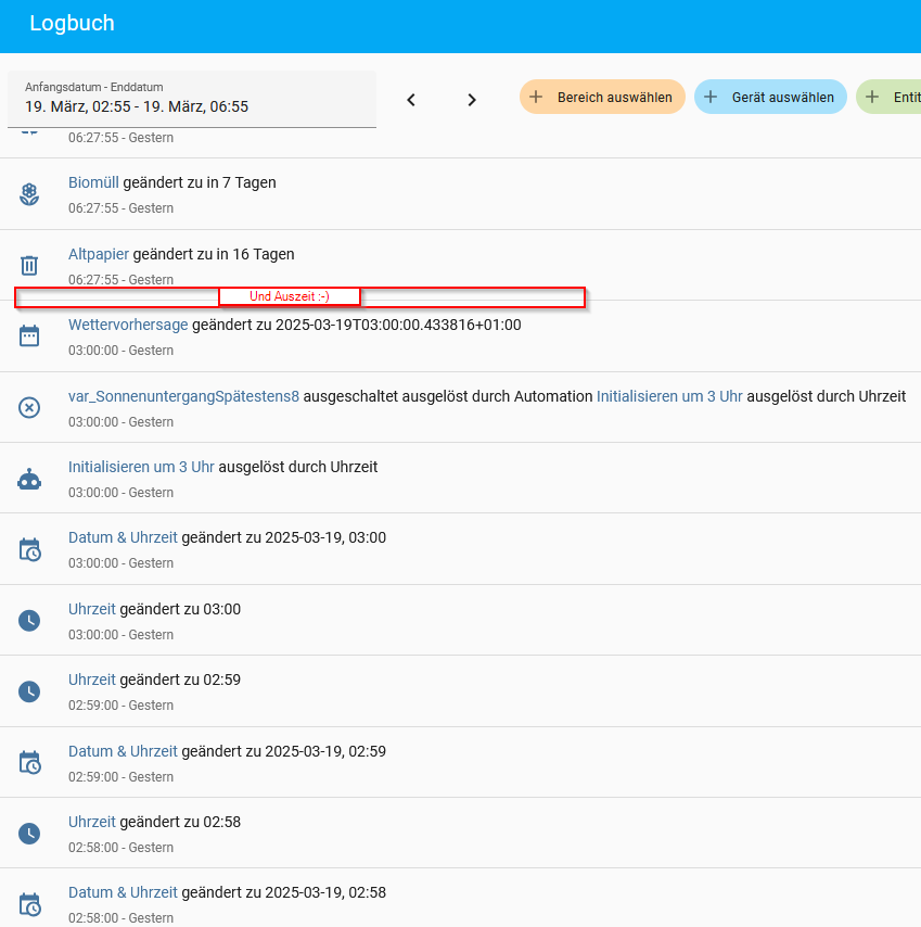

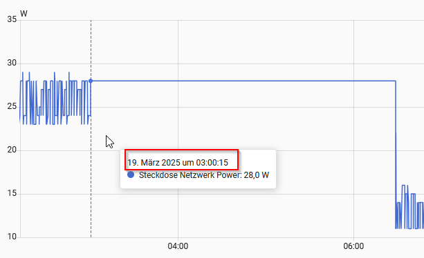

Und jetzt kommt es: Urplötzlich um exakt 3 Uhr in der Nacht - klick und alles ist aus :exploding_head:
Steckdose Watt
Ich habe es natürlich morgens bemerkt, als kein HA mehr erreichbar war. Im Büro habe ich erst gedacht, der Lenovo (Proxmox) ist kaputt, weil er auch nicht mehr an ging. Ein druck auf die Steckdose hat natürlich wieder Strom gegeben. :face_with_spiral_eyes:

Diese Nacht ist zum Beispiel gar nichts passiert - wie alle Nächte zuvor. :face_with_peeking_eye: :hugs: Ich hatte nie Probleme mit den Steckdosen… :sob: Wie kann das sein und wie werte ich das aus?!

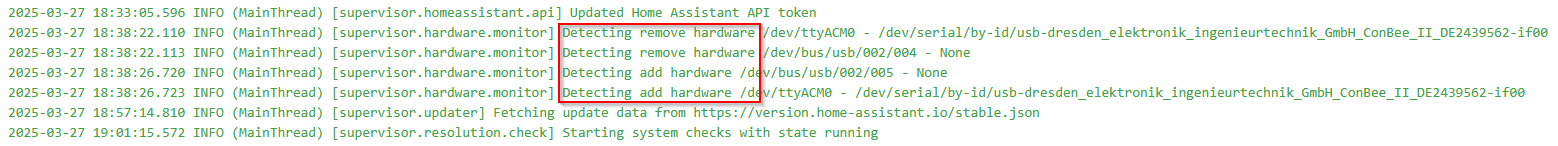

Danach hatte ich dieses hier gesehen:
2025-03-27 18:38:22.110 INFO (MainThread) [supervisor.hardware.monitor] Detecting remove hardware /dev/ttyACM0 - /dev/serial/by-id/usb-dresden_elektronik_ingenieurtechnik_GmbH_ConBee_II_DE
2025-03-27 18:38:22.113 INFO (MainThread) [supervisor.hardware.monitor] Detecting remove hardware /dev/bus/usb/002/004 - None
2025-03-27 18:38:26.720 INFO (MainThread) [supervisor.hardware.monitor] Detecting add hardware /dev/bus/usb/002/005 - None
2025-03-27 18:38:26.723 INFO (MainThread) [supervisor.hardware.monitor] Detecting add hardware /dev/ttyACM0 - /dev/serial/by-id/usb-dresden_elektronik_ingenieurtechnik_GmbH_ConBee_II_DE
Ich glaube mein Schwein pfeift :rofl:
