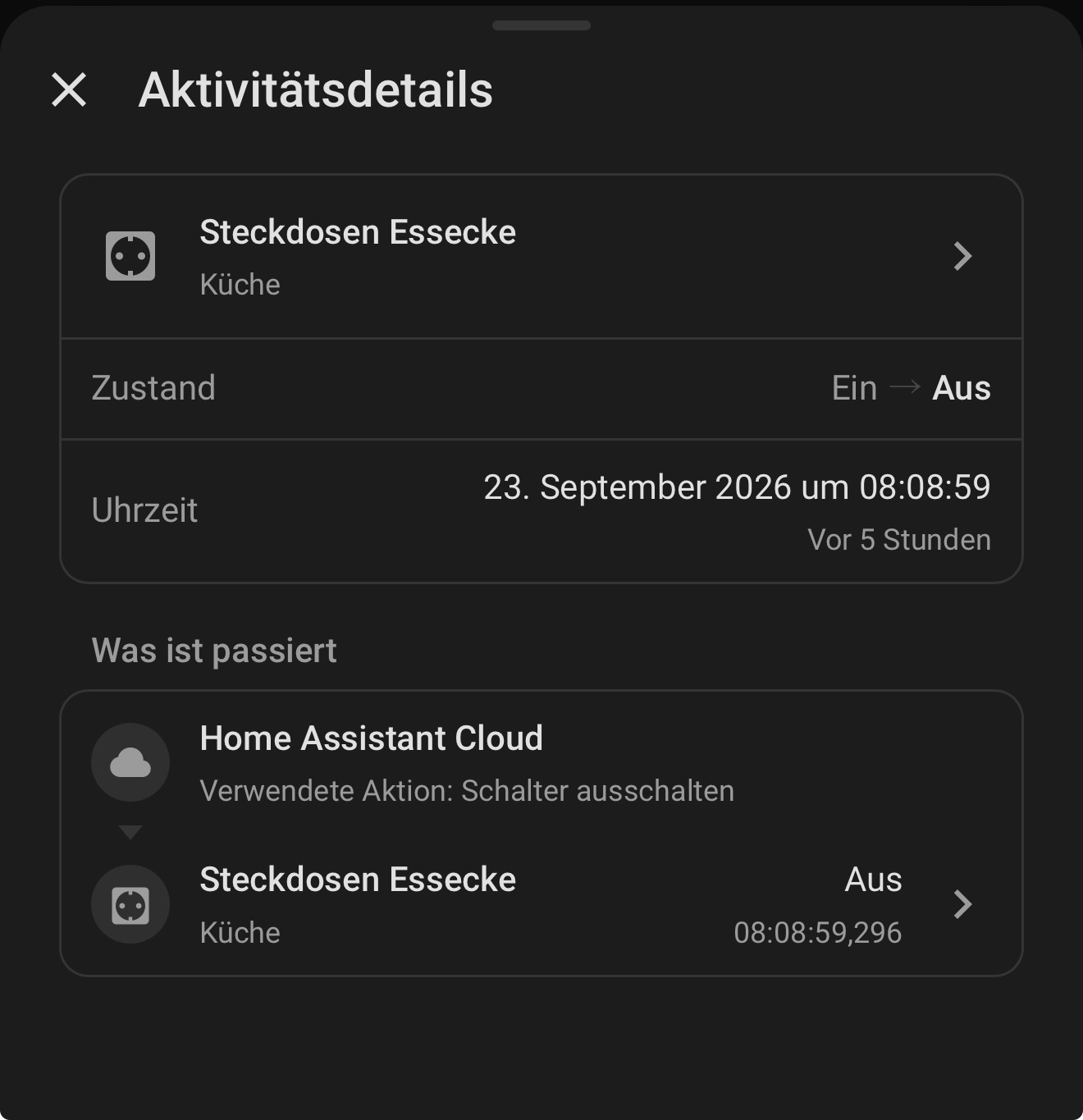

Hallo. Ich habe mich immer gewundert warum meine Steckdose ausgeschaltet ist. Habe nun unter Aktivitäten gesehen, dass diese durch die HA Cloud ausgeschaltet wird. Wie kann das sein? Habe keine Automation für diese Steckdose. Wo kann ich denn was finden, das die cloud irgendwas steuert?

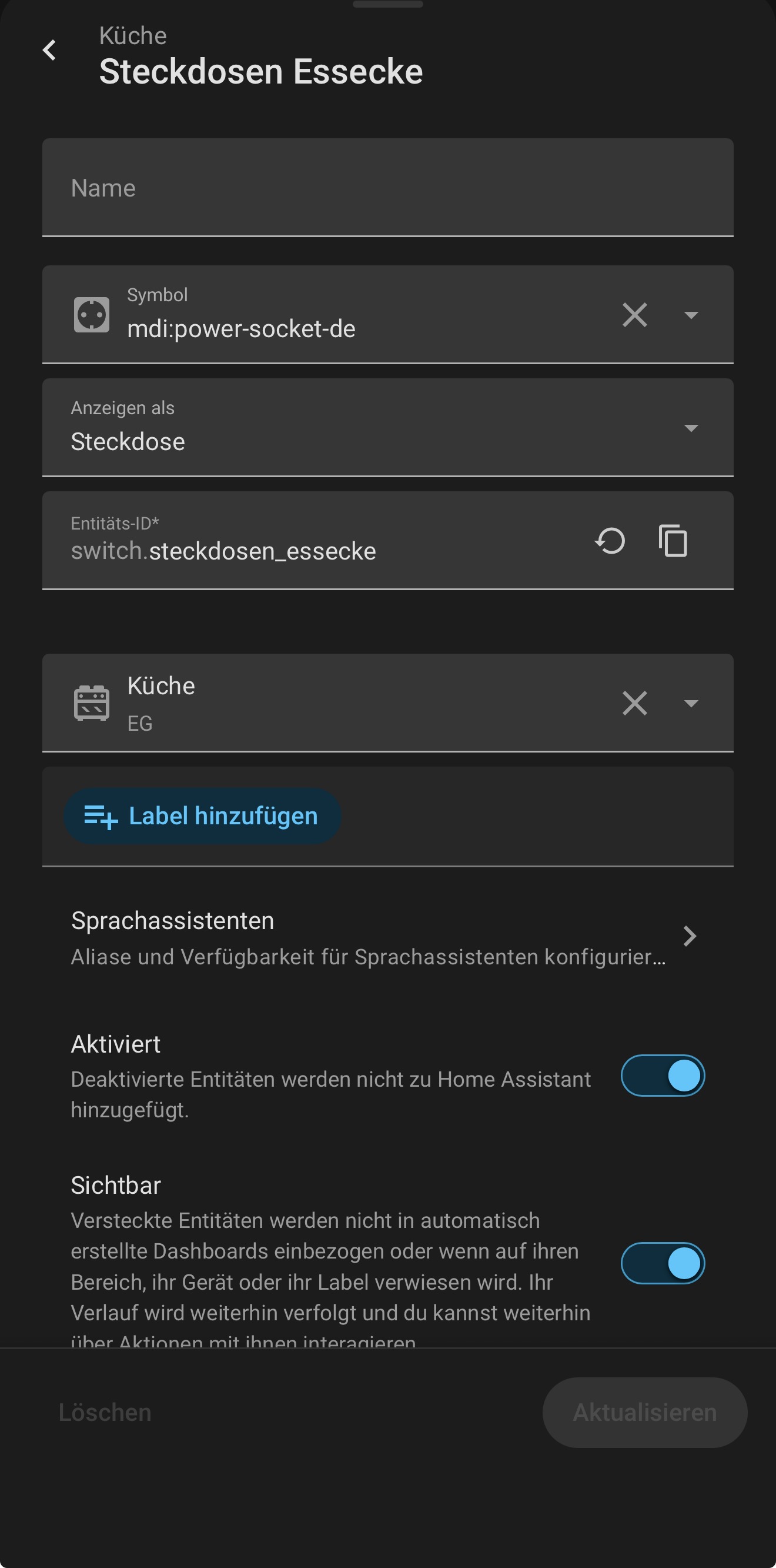

Die Steckdose ist eine über KNX eingebundene Entität und auch als Steckdose ausgewiesen :thinking:

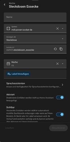

Anscheinend lag es wirklich an Alexa. Die Steckdose war da als andere/Steckdose angezeigt. Das habe ich nochmal gespeichert und dann stand auch richtig „Steckdose“ dran. Seit dem funktioniert es. Also muss man wohl manche Geräte explizit nochmal korrekt zuweisen.
