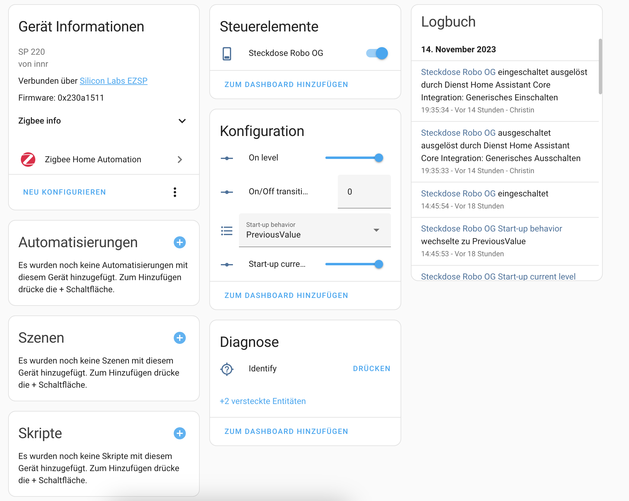

ich habe leider gestern ein für mich bisher nicht erklärbares HA verhalten gehabt und hoffe jemand kann mir helfen.
Als meine Freundin das Haus verlassen hat, wurden Steckdosen ausgeschaltet und auch wieder eingeschaltet, obwohl es dafür keine Automatisierung gibt.
Wie kann ich die Ursache am besten finden? Im Log sehe ich zumindest nicht viel…
Auf dem Screenshot sieht man ein schönes Beispiel: eine Steckdose ohne Automatisierung, ohne Skript, ohne Szene und trotzdem wurde irgendwie geschaltet…
Ich würde mich sehr über Hilfe freuen.
Dankeschön

es gibt auch Steckdosen oder Geräte die genauso geschalten wurden, die zu einer Gruppe gehören und wo auch mit GeoLocation was gemacht wird. Aber genau bei diesem Beispiel hier: gibt es zumindest nach meinem Wissen, weder Gruppe, Szene, Geolocation, Kalender oder oder oder…
Gibt es ein Log-Level, wo ich quasi das Eingangsevent sehen kann?

Man sieht, dass der Auslöser irgendwas mit Christin zu tun hat. Hast du irgendwas über eine Person steuern lassen, was passen würde? Hast du irgendeine Automation laufen, bei der du etwas mit Home Assistant Core Integration: Generisches Ausschalten getestet hast und ggf. sogar nur eine Domäne angegeben hast? Schau dazu mal in die automations.yaml und such dort nach
homeassistant.turn_
oder such dort auch mal nach christin oder person und schau was gesteuert wird.
also mit homeassistant.turn_ ist nichts in der automation.yaml … aber ja ich habe viele Automation die über ‘christin’ getriggert werden, aber keine passt in diesem Fall. Und bei einer Automation sollte das ja auch im LOG stehen und wie bereits erwähnt ‘Steckdose Robo OG’ ist in nicht einer einzigen Automation oder Gruppe…vorallem wurde ja nach 2 Sekunden ein Teil wieder eingeschaltet.
Das ist echt schwer zu debuggen…Vielleicht habe ich auch einfach nur irgendwo einen Denkfehler.
In jeden Fall Dankschön für die Unterstützung und Denkanstöße
