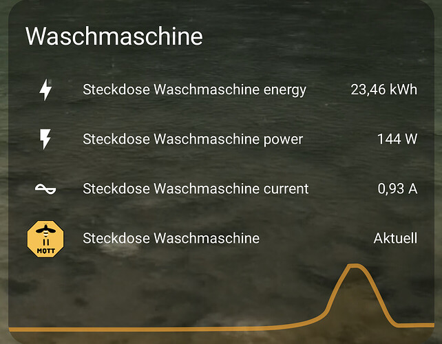

Danke für Deine Mühe, schau mal in Zeile 5 und 10, da hast Du Leistung und Energie.
Das ist die aktuelle Leistung in W und der Verbrauch in kWh.

ich habe jetzt meine ganzen STeckdosen aus der Cloud befreit. Waren Tasmota (die waren ja schon raus), Tuya mit ESP Chip - auf Tasmota geflashed und Tuya mit Beken Chipsatz - per cloudcutter/openbk raus bekommen.
Gerade bei den Tasmota Steckdosen kann man mittels powerdelta per Komando sagen welche Änderung eine mqtt Meldung triggern soll. Das klappt sehr gut. Ich hab eingestellt, dass bei 2W änderung eine Meldung kommen soll. Damit sehe ich den Anlaufstrom der Waschmaschine sehr gut.
