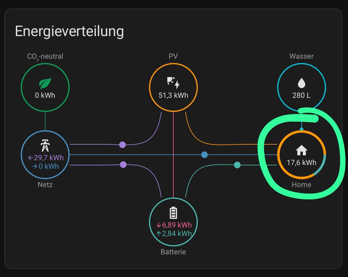

ich würde gerne den von HA im Energie-Dashboard errechneten Hausverbrauchswert in einer Statistik-Karte (statistics-graph) als Tages-, Monats- und Jahresvergleich verwenden.
Kann ich diese Werte irgendwie auslesen?

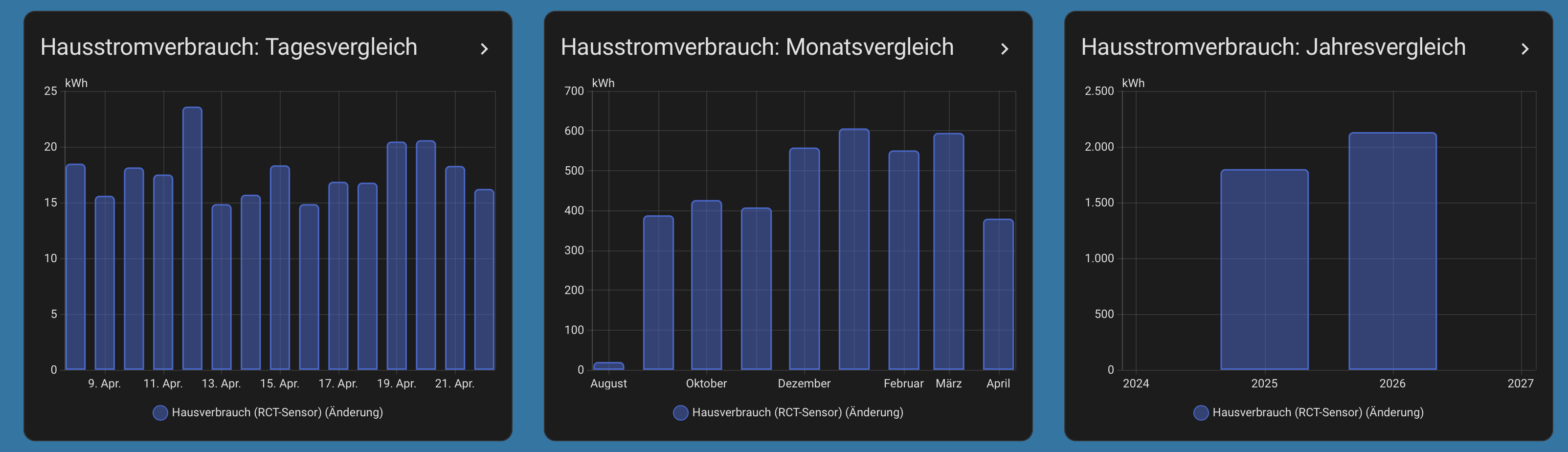

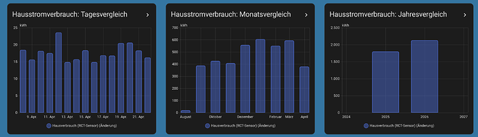

Wenn dieser “Hausverbrauch (RCT-Sensor)” als Entität existiert, dann kannst du damit eine Statistikgraph-Karte erstellen.
