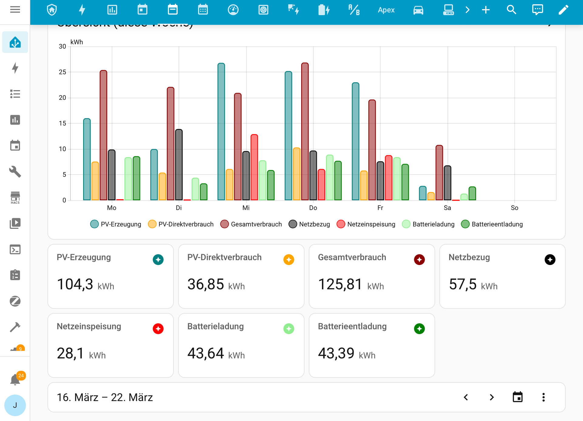

Die Energiebilanz meines Hauses werte ich zurzeit mit dem Statistikdiagramm in Verbindung mit dem energy_date_selection key aus. Nun möchte ich direkt unter einem Diagramm die jeweiligen Energiewerte in gleicher Abhängigkeit summiert bekommen. Bisher ist es mir nicht gelungen die Statistik-Karte mit dem energy_date_selection key zu verbinden. Deshalb habe ich für verschiedene Zeiträume (heute, diese Woche, dieser Monat, …) jeweils ein eigenes Dashboard gebaut.
Hat jemand eine Idee wie man die Werte in der Statistik-Karte dynamisch mit dem Statistikdiagramm koppeln kann (möglichst auf einfachem Wege über den energy_date_selection key?

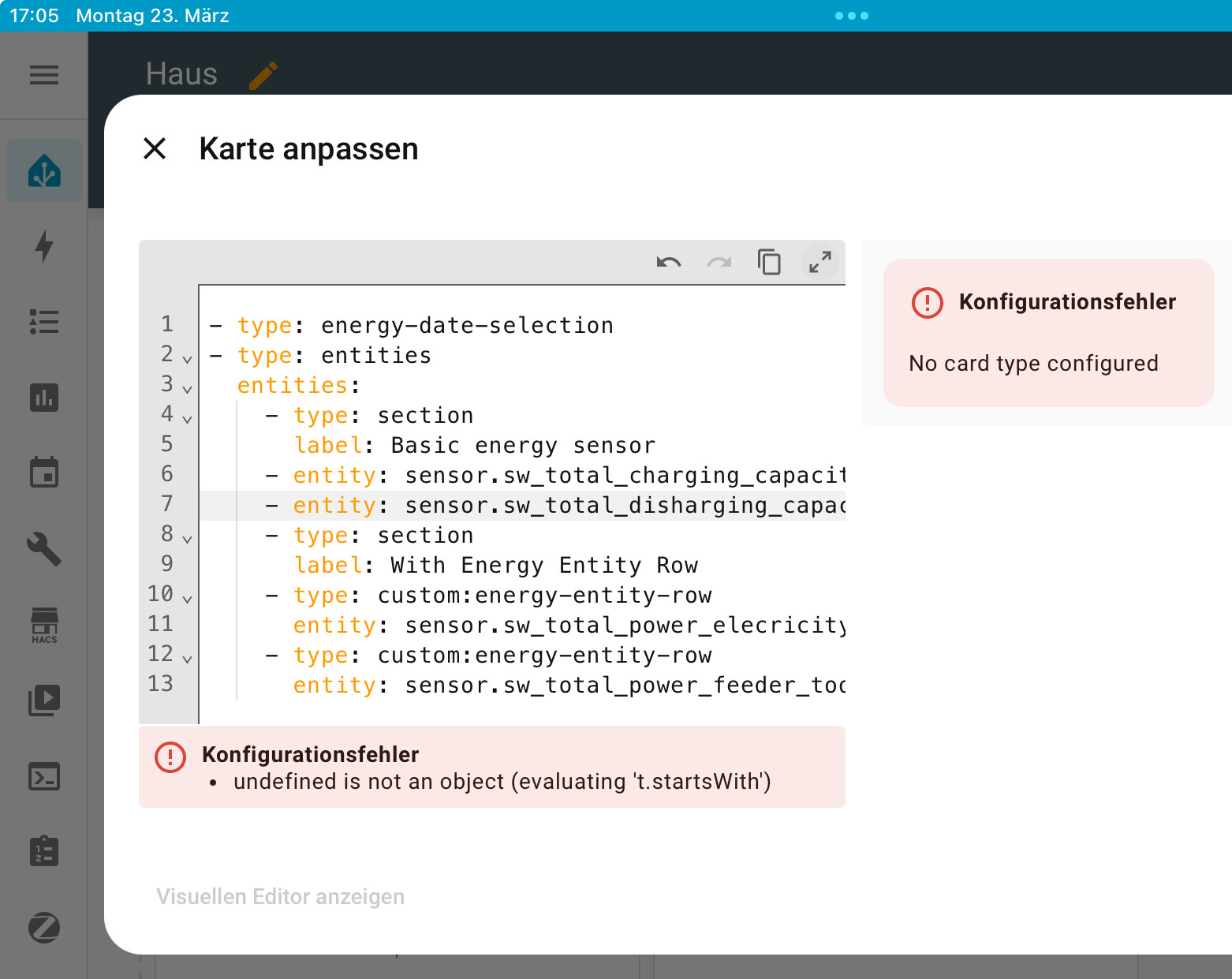

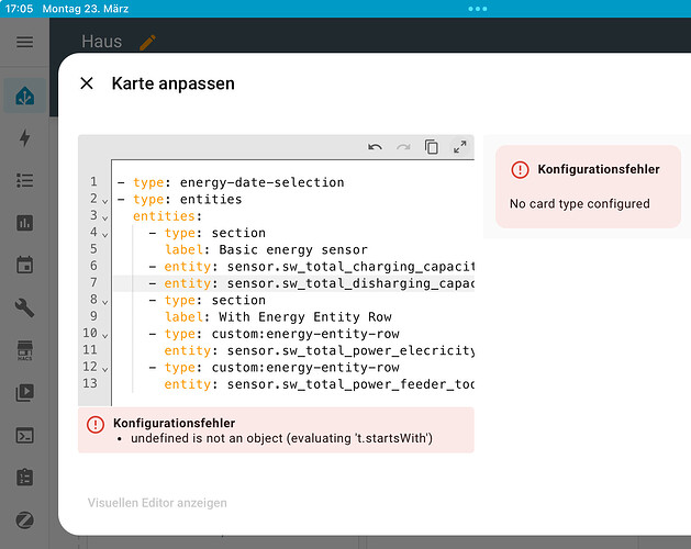

Erst einmal vielen Dank für deine ausführliche Antwort. Ich habe versucht deine Anweisungen zu befolgen und die lovelace Energy-entity-row über HACS eingebunden. Doch scheinbar habe ich irgendetwas falsch gemacht bzw. etwas vergessen. Denn wenn ich versuche in eine manuelle Karte das YAML Beispiel einzufügen bekomme ich einen Konfigurationsfehler (siehe Foto).
Diese Schritte habe ich vorher durchgeführt:
  • Über HACS downgeloaded

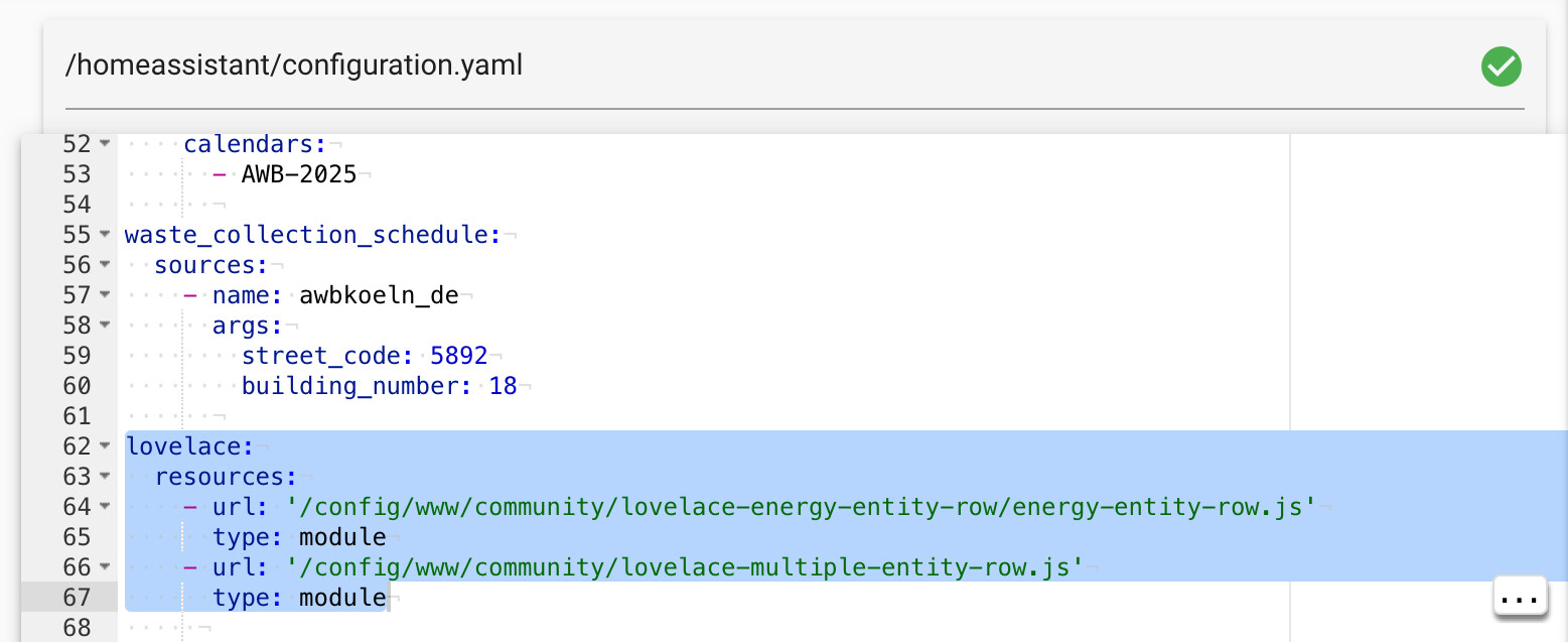

  • Ressource in configuration.yaml eingetragen und gespeichert
  • (ist damit die Installation abgeschlossen?)
  • HA neu gestartet
  • In einem Dashboard versucht eine manuelle Karte zu erstellen
Ich habe einige Screenshots beigefügt. Vielleicht fällt dir etwas auf, warum es nicht funktioniert.
Danke im Voraus.
