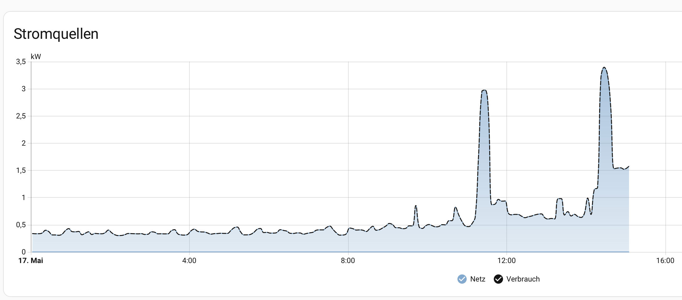

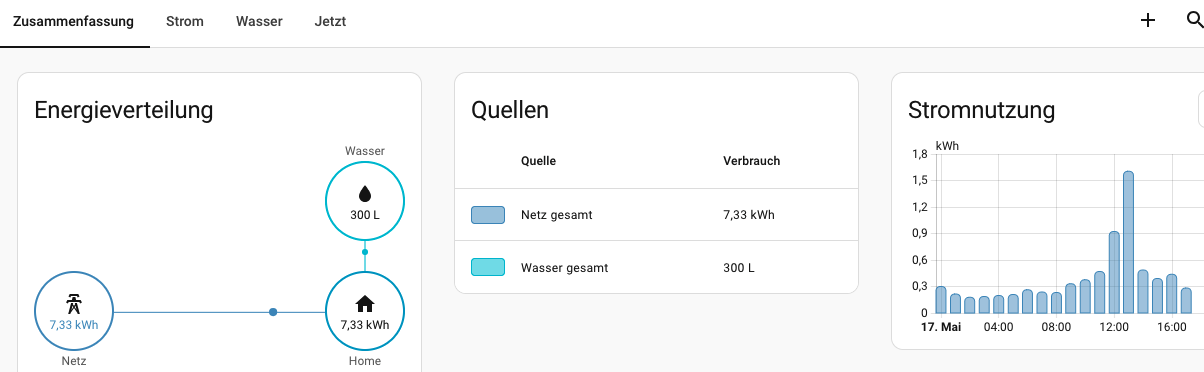

im HA-internen Energiedashboard gibt es unter “Netz” diese Anzeige:
Wo finde ich die dort dargestellten Entitäten, um sie an anderer Stelle anzuzeigen?
Weder unter Entitäten noch in den Entwicklerwerkzeugen habe ich passende Einträge gefunden, aber der Wert muss ja irgendwo, vermutlich in der Datenbank, vorhanden sein.
Jemand eine Idee?

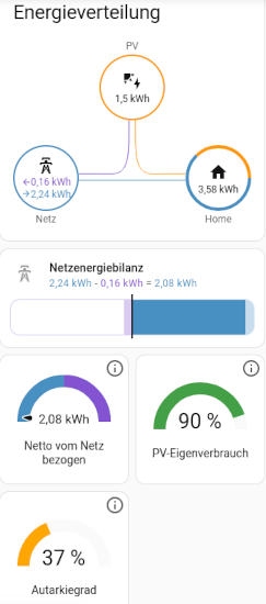

Ich bin mir nicht sicher ob ich Dich jetzt richtig verstehe, aber das sind doch eigentlich die Werte von den Quellen die man dafür festgelegt hat (Beispiel von mir),
Also in meinem Fall ist blau der Wert den bei mir IskraMT176 MT176E_in liefert und gelb dann der Wert den meinen Wechselrichter als Growatt shinestick EnergyTotal liefert. Diese Entitäten werden dann ja auch dafür verwendet irgendwelche anderen Dinge (z.B. die Energieverteilung)
im HA ED dynamisch zu berechnen und dann darzustellen. D.h. dafür werden m.M.n. nicht noch irgendwelche extra Entitäten oder so erstellt.

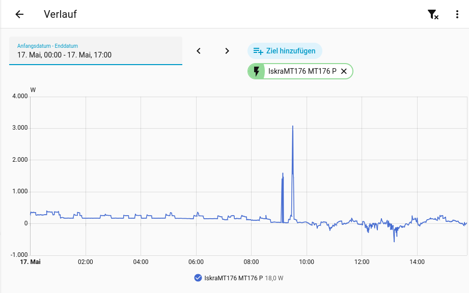

D.h. in Deinem Beispiel wo es ja nur einen Netzverbrauch gibt, solltest Du bei der Entität von Deinem Stromzähler - oder wie auch immer Du den Netzstromverbrauch misst, dann die gleiche Grafik sehen können. Bei mir ist das halt die Entität von dem IR-Lesekopf für den Monentanverbrauch und der Verlauf sieht dann so als Kuve aus
Was dann eben auch in etwa der blauen Linie hier
entspricht, nur das diese dann eben durch die PV-Nutzung entsprechend verändert wird.
Aber wie bereits gesagt, vielleicht verstehe ich auch nicht was Du jetzt genau meinst. :slightly_smiling_face:

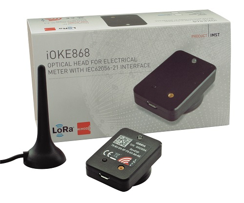

Das klingt nach einem Einsatz von LoRaWAN. Für LoRa gibt es batteriebetriebene Sensoren, die dir so die Daten in MQTT reinspülen können.
Da habe ich letztens einen beim Kunden verbaut, er war danach sehr glücklich damit. Den Hersteller bzw. die Gerätebezeichnung kann ich, wenn gewünscht, morgen nachliefern.

Super, schaue ich mir gerne mal an.
Nur ein spontanes Beispiel für eine Fertiglösung. Wenn auch nicht gerade günstig. :slightly_smiling_face:
Edit: So etwas gibt es natürlich auch in günstig bei Ali, oder eben auch als irgendeinen ESP-Bausatz. Bsp.

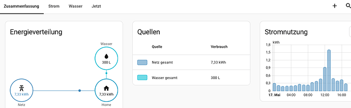

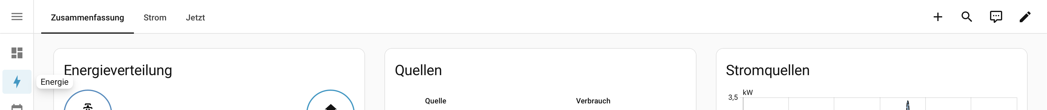

Komisch Stromquellen als Diagramm habe ich gar nicht
Diesen hier mit Batteriehalter habe ich genommen:
Ja, ist nicht günstig, aber immer noch günstiger als (Netzwerk-) Kabel durchs ganze Haus zu ziehen.
@harryp Hast du bereits eine LoRa-Infrastruktur? Zum Beispiel einen Chirpstack-Server? Oder ein LoRa-Gateway?
Aktuell noch nicht, ich habe zur Garage(EG) und in den Keller (UG) aktuell nur Powerline-Verbindungen, aber wie gesagt im Zählerschrank gibt es keine Steckdosen und der Schrank ist für alle Hausbewohner frei zugänglich.
Wenn ich die Preise so sehe, dann evtl. doch der Shelly in den Wohnungsverteiler.
… auch nicht hier:

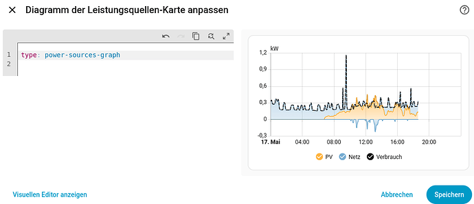

Da ich ja vermute das Du das
meinst. Was passiert denn wenn Du die Card dafür bei einem Dashboard anzeigst, bzw. anzeigen lassen willst? Also per type: power-sources-graph
